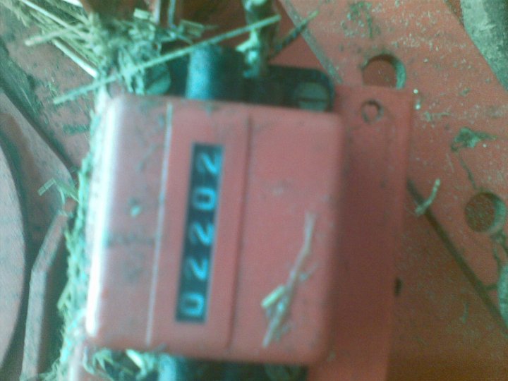

prędzej 22000:) bel zrobiła... moja tez niby była mało używana nawet farba na walcach była a niestety ściany boczne okazały się przetarte i spawane... a rok musi byc po prawej stronie koło ustawiania stopnia zgniotu..
Ale ten licznik można kasować-mając oczywiście odpowiedni kluczyk (był na wyposażeniu nowej prasy), więc do jego wskazań radziłbym być ostrożnym.
Jeśli nie ma tabliczki znamionowej to datę można odczytać np z felg, chociaż w przypadku tak starej maszyny ważniejszy jest stan techniczny niż data produkcji :lol:
