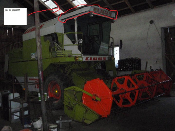

post-21378-0-75710300-1316283115_thumb.jpgWitam !!!
Kupiłem Claasa dominatora 76 z kabiną od dominatora 78. Jak rozebrać dach?? maty powyjmowałem z tymi blachami z dziurkami i wyczyściłem, ale jeszcze w kanałach jest syf i chce to wszystko doprowadzić do kultury i nie wiem jak zdjąć pokrywę dachu(plastik) 2 śruby takie ucha odkręciłem i nic nie drgnęło. Jeszcze mam pokopaną elektrykę czy ma ktoś jakiś schemat ??? I co się w nich psuje o co trzeba dbać szczególnie ??? a może jakaś instrukcja obsługi ktoś ma może być od 78.
Ten dach podnosi się do góry prawie pionowo i jest dostęp do filtrów kabiny,wentylatora, klimy. Aby go podnieść trzeba nacisnąć przycisk w kabinie u góry nad siedzeniem, potem lekko podnieść dach z tyłu i siłowniki gazowe podniosą go do pionu.
Ten przycisk jest pod tapicerką i na pierwszy rzut oka go nie widać. Musisz go wyczuć palcem na tylnej ścianie kabiny, pod samym sufitem, nad oknem przez które widać silnik.
Jak długo nie był używany to może być ciężko go wcisnąć pierwszy raz.
Zdjęcie może zrobię jutro.
