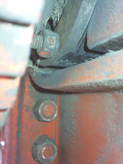

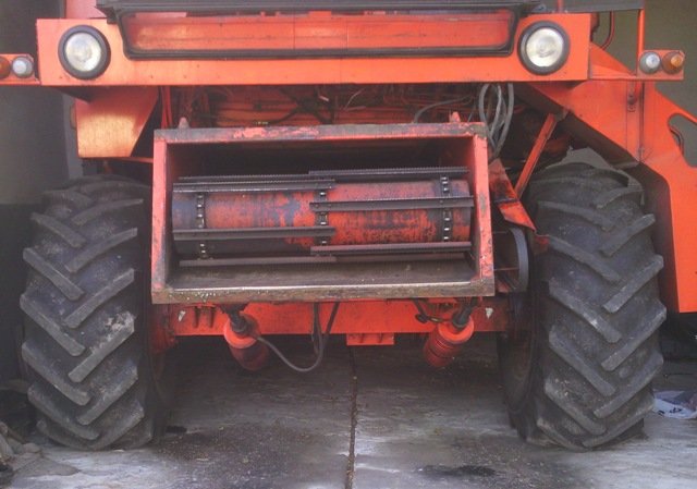

Nie jest to problem z opadaniem hederu, ale z jego krzywizną. Nie będe zakładał nowego tematu tylko napiszę tutaj. Do rzeczy. Zauważyłem, po żniwach po odpięciu hederu że jest on krzywy (prawa strona) i odkręciłem 4 śruby trzymające gardziel i próbowałem go podciągnać w górę ( po zmierzeniu na równej powierzchni jest różnica jakieś 4-5 cm może nie dużo ale troche to razi, wygląda to mniej więcej tak jak na zdjęciach.). Po próbie podciągania zaczał jakby rozłazić się na boki płaskownik zaprzestałem podkrecać. Wziąłem długą belke i podniosłem gardziel i zauważyłem dziwny luz. I teraz pytanie jak to naprawić widoczne jest to na zdjęciu, Myślałem żeby tam włożyć jakiś gruby płaskownik ale czy tak można zrobić?

szczerze to mam taki sam problem ale w Z056 tylko trochę większa roznica u mnie jest
i nie mam pojęcia jak to wyrównać
