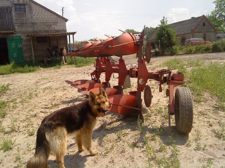

Potrzebuję pług do orania resztek pożniwnych po kukurydzy na ziarno (jest ich naprawdę dużo i pług się zapycha) 4-skibowy obrotowy lub 5 zagonówka Ciągnik 120KM. Co polecacie??? Cena ok 10000zł. Mam 4 zagonówkę. MUsi być on wysoki na słupicach i duża odległość między skibami.

za 10 tys. to obracalne można kupić ale w takim o stanie. dorzucając 5 tys można mieć 4x40 obrotowe z agromaszu nowe. Do orania takich resztek trzeba pług na naprawdę wysokich słupicach
Landsberg pięknie kryje po kukurydzy, wysoka rama robi swoje. Z tym ze zamiast przedpłużek mamy pozakładane "lizaki", gdyż tylko one na naszych ziemiach się sprawdzają
Zgadzam się mam Landzberga 4 skibowego obrotowego i bardzo dobrze mi się nim orze tylko mała szerokość robocza do połowy koła...

Kuhn master 4x45 na zabezpieczeniu hydraulicznym dobrze kryje i nie zapycha się, nawet jeśli kukurydza była cięta bez docinacza (oczywiscie gorzej przykrywa i wystaje sporo ale sie nie zapycha)
