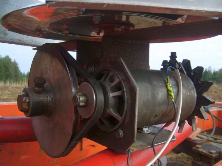

W bardzo prosty sposób można uzupełnić klasyczny lejek o napęd elektryczny. Ja wykorzystałem siewnik z zbiornikiem z tworzywa - jest półprzejrzysty i po dorobieniu 2 kół pasowych napędzany jest przez prądnicę. Widok na załączonym zdjęciu.
Ponadto wykorzystując silnik elektryczny od zamykania reflektorów samochodu Mazda 323 F mam możliwość zdalnego zamykania i otwierania zasuwy wysypowej. Regulacja ilości wysiewu poprzez zmianę wymiennej przesłony z otworem. Zmiany wymaga również mieszadło - na mniejsze. post-1002-1233434138_thumb.jpg
