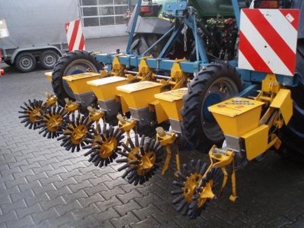

Planuję zmienić siewnik do buraków z poczciwej starej i wysłużonej GAMMY na coś nowszego. Rozglądam się za czymś na 6-12 rzędów. Podoba mi się np Kleine Unicorn 2. Mam jednak pytanie. Posiada on (jak i kilka innych modeli innych firm) specyficzne koła dogniatające (?) w postaci dwóch palczastych gwiazd jak np na zdjęciu 1 a czasem ma koła z drutu jak stare gammy -zdjęcie 2. Czy może ktoś używa takiego siewnika i wyjaśni mi co dają takie gwiazdy? Jakie polecacie siewniki i sposób dogniatania? Dodam, że buraczki uprawiam na średnich glebach ze skłonnością do zamulania przy dużych opadach. Trafia mi się i taki i taki do kupma i nie wiem co wybrać. Co wogóle sądzicie i tych siewnikach?

Posiadamy Unicorna pierwszy sezon i jak na razie nie było z nim większych problemów, jedynie serwisant musiał go wyregulować bo potrafił zmielić nie równo zaprawioną otoczkę nasiona. Te palczaste koła ładnie dogniatają i równają ziemię nad nasionem nie pozostawiając nie zakrytych nasion.
