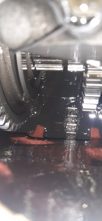

Posiadam mf255.
W załączeniu zdjecie obrazujące stan oleju hydraulicznego.
Czy jest to poziom właściwy czy trzeba dolac ..czy poiar jest właściwy.... i jaki olej ¿¿¿¿¿
Do skrzyni i mostu, zwolnice osobno przez korek z tyłu tylko jak nie ma wycieków to po jakiejś większej pracy spuść korkiem od dołu i zalej nowym do poziomu korka z tyłu.
