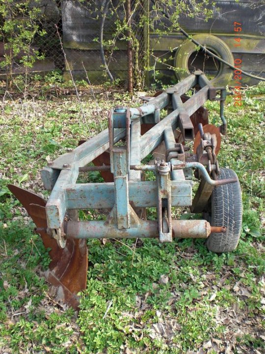

Pług ATLAS Unia 4 skibowy
kolego to jest niewypał!! nie kupuj tego, miałem taki sprzęt, jeżeli chodzi o zabezbieczenia to nawet chodzą dobrze, ale jeśli chodzi o konstrukcje samego pługu to nie wypał, jest źle pomyślany i tam gdzie pracują te zabezpieczenia wyciera sie stal i robi sie luz a potem to już każda skiba w swoją stronę patrzy, pozatym ciężko idzie w ziemi i tam gdzie sie niby zmienia szerokość orki po latach pracy też wszystko dostaje luzów i później nie możliwe jest oranie trzeba go zaspawać w jednej szerokośći i to nie tylko moja opinia bo sąsiad miał tak samo, jedyny plus to że jest tani, gdybyś znalazł dobry nie zjechany egzęplarz i masz nie dużo ziemii to jeszcze mozesz sie zastanowić ale trudno bedzie znaleźć dobry egzęplarz a to jednak leciwa konstrukcja i do tego polska stal więc trudno bedzie znaleźć coś dobrego
Dokładnie potwierdzę kolega "groszek" dobrze napisał niewypał pług strasznie toporny i wogóle cięzki strasnie się nim orze w polu mój wujek ma takiego i masakra chce go sprzedac a dopiero kupił niedawno zaorał 1h i ma dośc orania nim hehe ciągał go fendtem 108sl i ciągnik miał co ciągnąc. :(
ja też odradzam miałem taki jak się wyrobił to ani go ustawić ani nic 1614 miała co go ciągać już PHX starszy lepszy od niego ja też odradzam a pozatym na tym zdjęciu wydaje mi sie że ten pług swoje przeżył jakiś pospawany jest tak mi sie wydaje i siłowniki chyba już nie trzymają za dobrze jak będzie twardo możesz go nie wbić nawet w ziemię :(
Ponowie mają racje , miałem zamiar taki kupić ale odradzono mi i kupiłem 4-skibowy Grudziądz do głębokiej orki ( zagon )i daje rade. Pozdrawiam

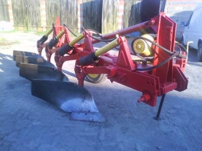

      Posiadam pług vogel noot LC 2S563A15  ,4 obrotowy na zabezpieczeniach zrywalnych ,wysoki korpus.Podobny do 950-tki.
      Mam pytanie jakim momentem dokręcać śruby zrywalne  oraz te śruby zawiasowe .
      Zdarzyło się zerwanie śruby i aby ustawić korpus na swoje miejsce musiałem użyć tura ,ciężko się przestawiał.
