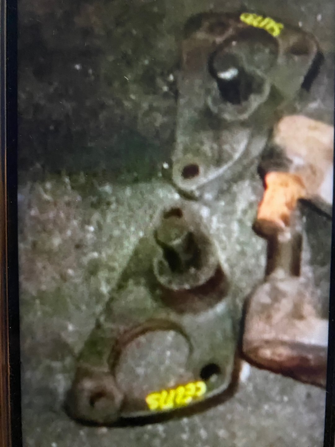

Przez stepnikp
Mam Claas 657 ATZ. Temat świeżo kupiony. Okazało się, że ma humorki ze skrzynią biegów. Czasami odpala i biegi działają idealnie. Czasami odpali tylko na N.
Wcześniej pokazywał błąd 325 czasami na przemian z 324.
Czujnik pedału sprzęgła jest sprawny.
Solenoidy kierunku jazdy wyczyściłem i zmierzyłem mają po około 11 Ohm, ale nie wiem gdzie są inne. TZN. muszą chyba być jeszcze 4 odpowiadające za biegi A,B,C,D ?
Dodatkowo tylni wałek WOM nie kręci. Ikonka miga, ale on nie rusza, też doczytałem że może być podobnie jak z biegami ?
Dodam, że logiki nie mogę odnaleźć kiedy działa kiedy nie - losowo. Odłączenie akumulatora nie pomaga. Olej nie zdąży się nagrzać by był jako zmienna.
Jestem laikiem niestety, ale szukać dalej typowo solenoidów, czy elektrozaworów jak na zdjęciu ? Jak je czyścić i czy trzeba ?
Dodam, że był mocno myty przed sprzedażą...
