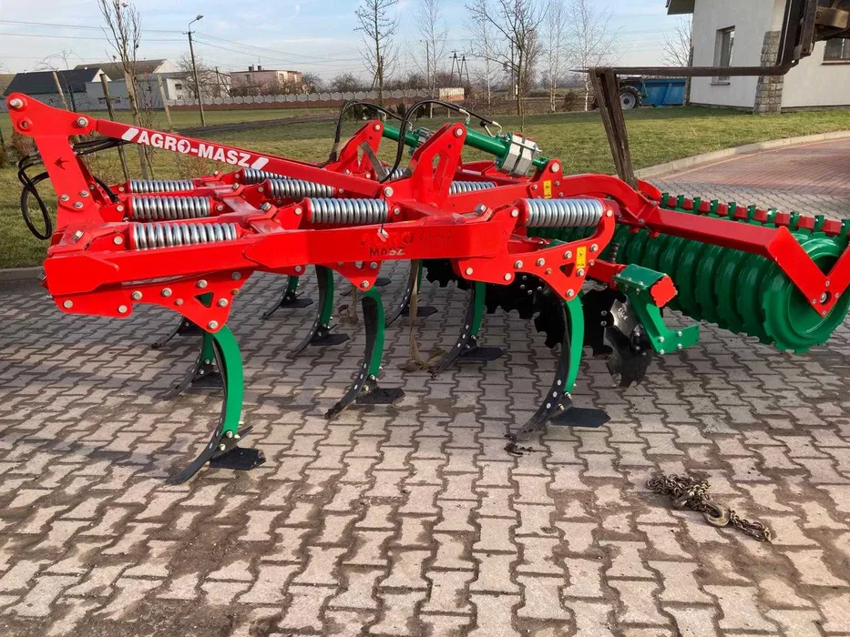

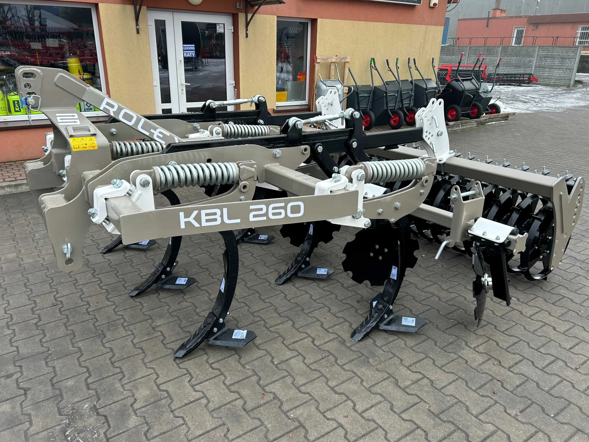

daj foto obydwóch 🙋‍♂️ mam pożyczony od kolegi rolex i testowałem agrolifta to rolexa bym nie kupił słaba regulacjia tależy nie da się podnieść przy pracy na głęboko i robią takie kopce...
Szerokość skrajnych talerzy w agromaszu da się regulować? W rolexie brak i to wada i czy talerze da się wyżej podnieść przy robocie na głęboko?
Fendt 312lsa 115km miał ciężko...
teoretycznie jest regulacja talerzy ale na ile można je podnieść to nie wiem, z tego co wyczytałem to regulacja skrajnych talerzy jest, jutro może będę miał możliwość obejrzeć taki to się dopytam
