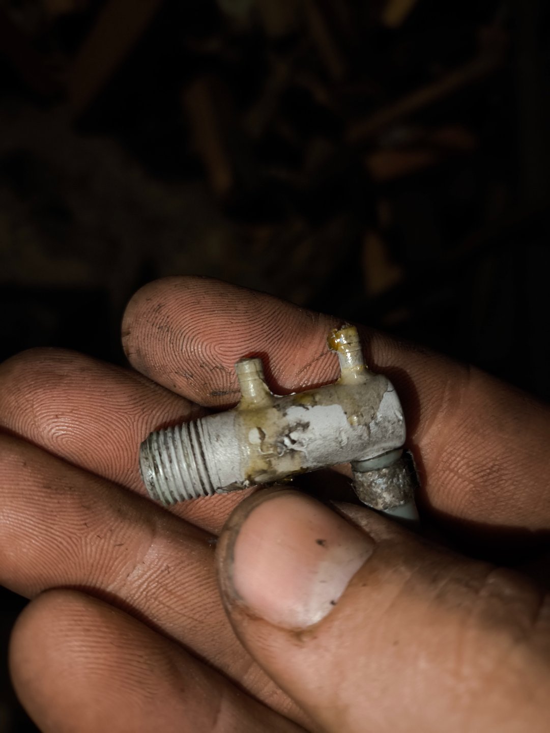

Witam poszukuję takiego zaworka wkręcanego w poduszkę siedzenia. Może ktoś pomoże mi znaleźć albo chociaż nazwę. Lub czym go zastąpić. Siedzenie się podnosi i po 2 godz opada...
4 minuty temu, wojtal24 napisał(a):
jakiej marki ziedzienie jeżeli Grammera to dostaniesz w necie
Tak grammer ale nie mogę go znaleźć nigdzie
Ale to ten element jest gdzieś pęknięty czy coś, bo w tym "trójniku" nie ma żadnego zaworka i jak powietrze ucieka to albo przewody dziurawe albo poduszka sparciała albo kompresor przepuszcza u mnie właśnie kompresor przepuszczał to wstawiłem zawór jednokierunkowy na przewodzie między poduszką a kompresorem.
Dawaj na priv
