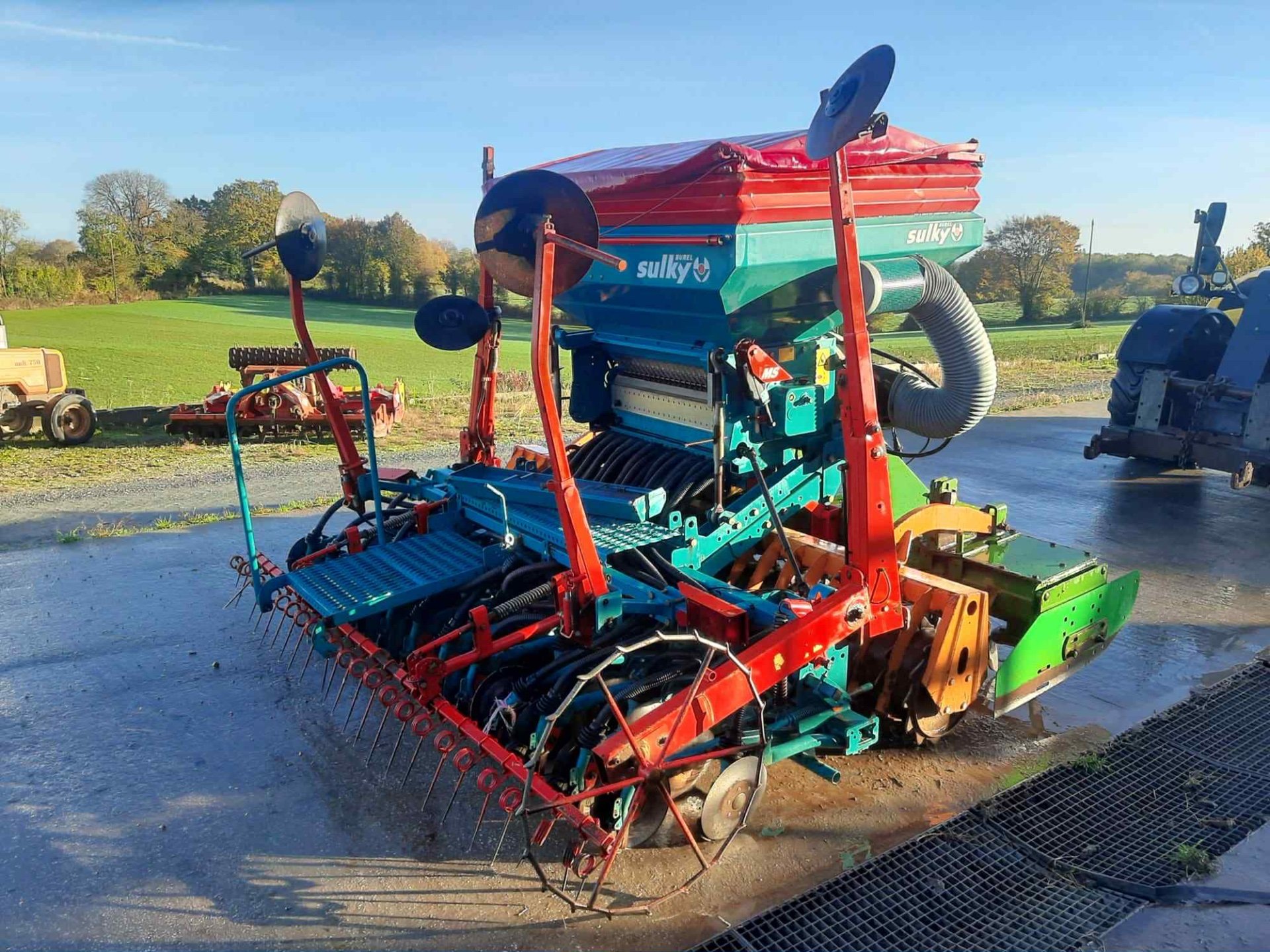

Siewnik zbożowy Sulky opinia

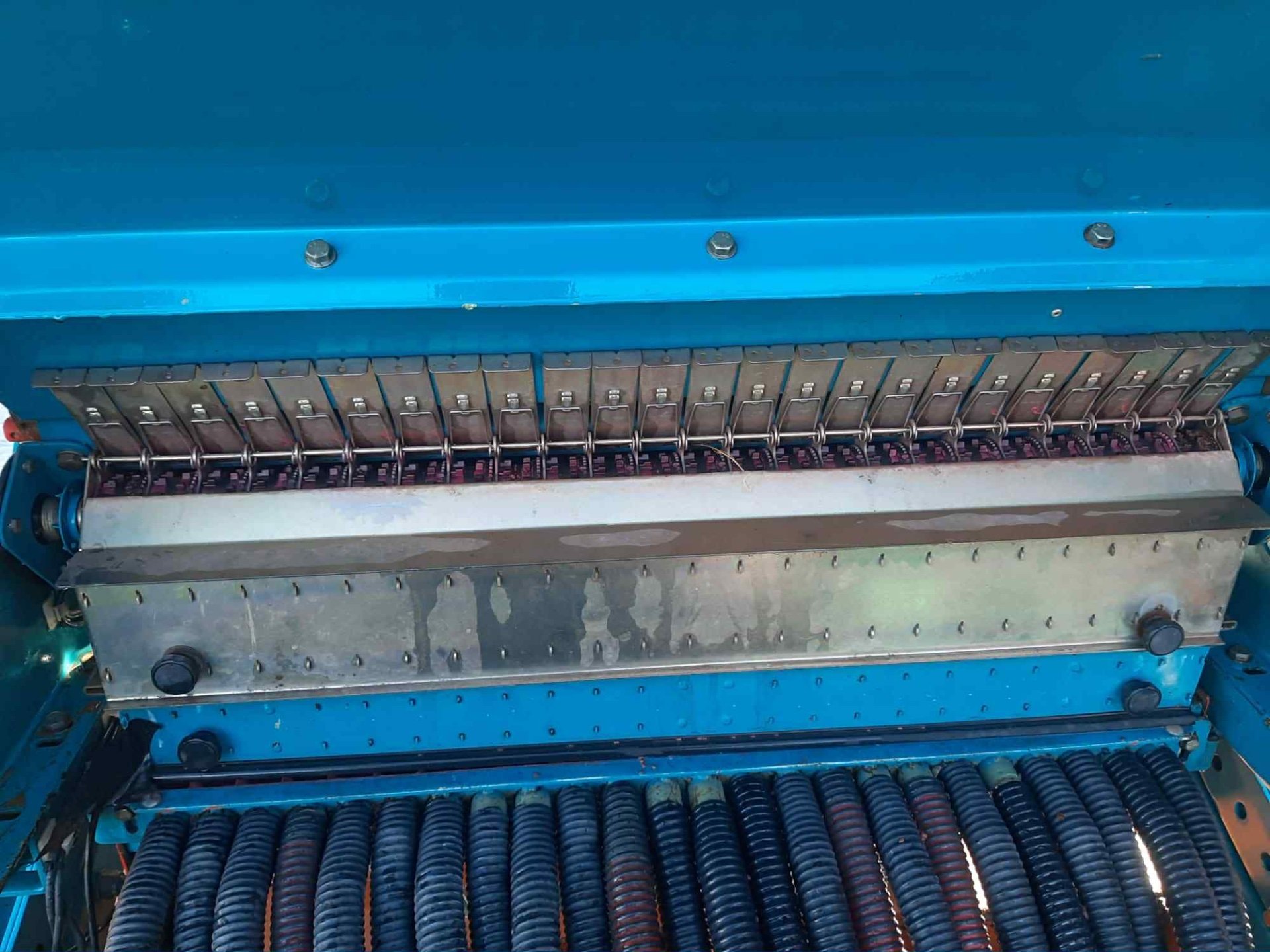

Podpinam się pod info wyżej. Sam mam gaspardo z kółkami dogniatającymi. Z tego co widzę masz fajną opcje zamykania dowolnej sekcji wysiewającej, nie wiedziałem że sulky tak mają.
a druga rzecz, że widzę że to jakiś składak. Nie wiadomo jak to chodzi w rzeczywistosci.
