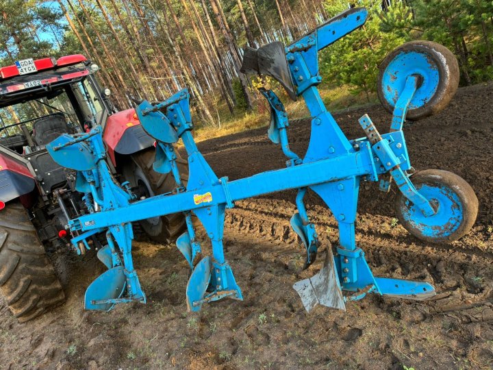

      Dzień dobry. Potrzebuje porady z w.w pługiem. Mam go od niedawna. Problem polega na tym, że pierwsza skiba bierze za wąsko i ma tendencję do pchania ziemi. Dzieje się tak tylko w jedną stronę, w drugą jest ok (pług jest obrotowy). Próbowałem różnych regulacji i problem pozostaje. Pług za pierwszym przejazdem będzie ściągać a po obróceniu już nie. Nie mogę go wyregulować tak żeby szedł prosto nie zależnie od strony w jaka się orze, zawsze w którąś będzie pchał pierwszą skiba. Proszę pytać w razie wątpliwości.
