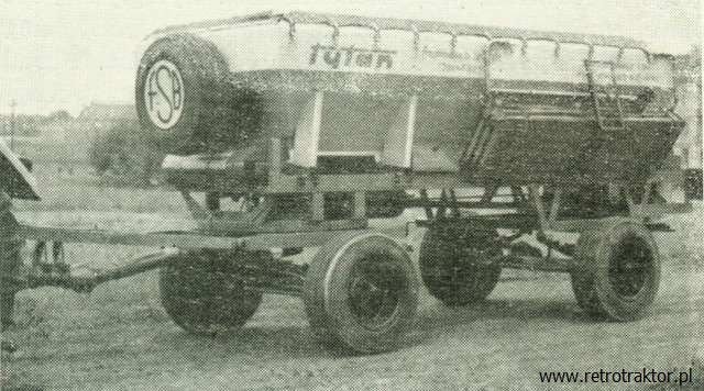

Dziękuję za zdjęcia. Z czego co się dowiedziałem spora ich część powędrowała na Węgry - Rzekomo kiedyś na węgierskim forum było zdjęcie wraku takiego rozrzutnika, ale prawdopodobnie nie ostało się do dzisiejszych czasów
