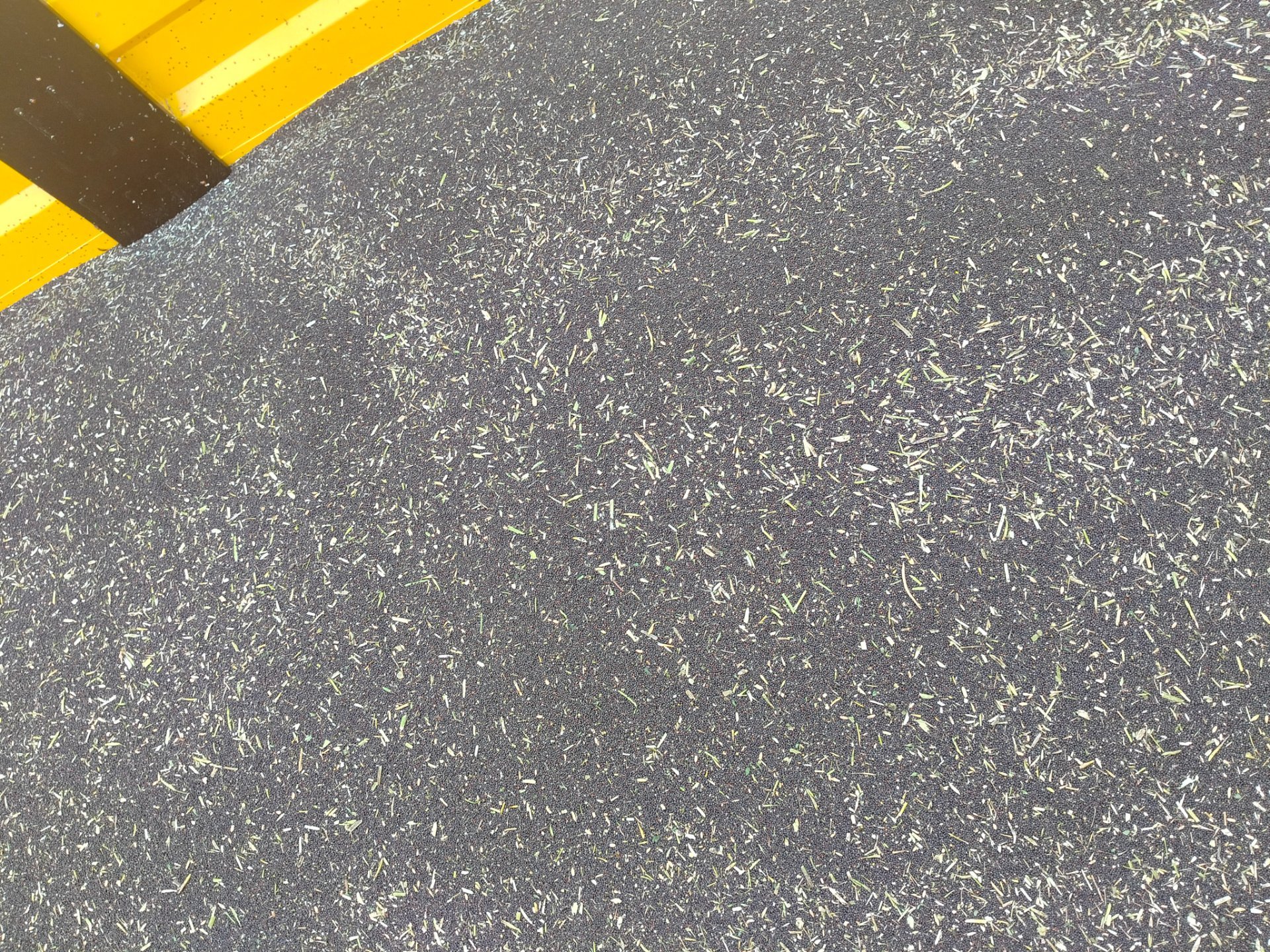

Dziękuję panu bardzo . Aktualnie mam szczelinę 26. Bęben 590 , wiatr 600 . Sito górne 6 a dolne 1
Sita krótkie z tyłu na drążku mam zamknięte. Rzepak jest lekko mokry ma 11 procent. Kombajn nie robi połówek ale leci trochę syfu zielonego do zbiornika.
Na zdjęciu był sypany pierwszy zbiornik po zimie stąd ziarna pszenicy w rzepaku ,rzepak był mlocony taki bardziej zanieczyszczony od miedzy i dość wilgotny 11 procent . Czekam na pogodę to suchszy powinien lecieć bardziej czysty

Wyłuskaj w rękę trochę nasion i sypiesz na sito, przymykasz sito dopóki nasiona przelatują, cała filozofia. Można później lekko cofnąć sito, żeby za dużych strat nie było. I nie ma co porównywać do innych kombajnow, a nawet w takim samym modelu ktoś może mieć inne ustawienie, chociażby dla tego że w fabryce jakaś cześć sie minimalnie różniła.  W moim deutz'u na przykład dolne sito na zboża mam na 1, a na rzepak to musiałbym chyba całkiem zamknąć
