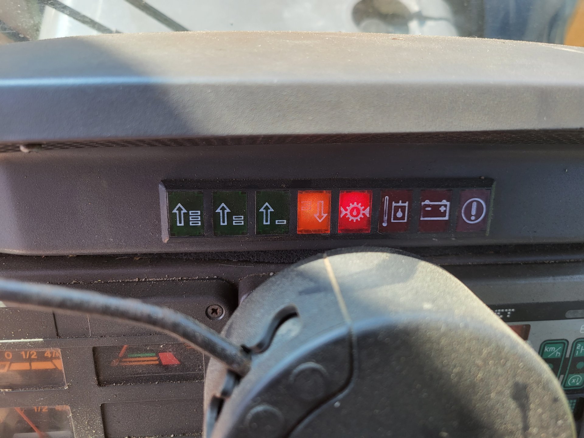

Problem z odpaleniem po zwarciu Renault 133.45 opis kontrolek
Witam, mam problem z odpaleniem mojej Renaty, niestety zrobiłem zwarcie na aku. Na wstępie zaznaczę, że aku i rozrusznik jest ok prąd dochodzi do samej stacyjki, gdy zrobię zwarcie kablami przy stacyjce odpala bez problemu. Przekaźniki sprawdzałem testerem. Natomiast po przekręceniu kluczyka na stacyjce przygasają kontroli i zero reakcji. Obstawiam na stacyjkę, która dopiero mi przyjdzie w tygodniu. Słyszałem też o czujniku położenia zmiany biegów niestety nie wiem gdzie on się znajduje? Ktoś Pomoże?
Mam jeszcze jedno odrębne pytanie od czego jest migająca na pomarańczowo kontrola ze strzałką w dół, obok kontrolek półbiegów?
