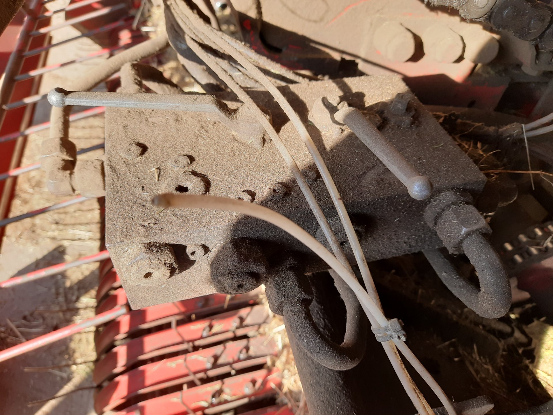

Witam. Mam problem z wysunięciem noży w mojej prasie. elektrozawór się przełącza z podbieraków na nożę i noże z 2 cm się podnoszą a dalej nie. może trzeba odpowietrzyć gdzieś?
na pierszym zdjęciu to ktory to jest przewód od wypychania siłownika? olej tryska pod ciśnieniem z dwójki. a nie powinnio to być odwrotnie? w jedynce nie leci.
wiecie może od czego są te czarne pojemniki na drugim zdjęciu? od amortyzacij?
na trzecim zdjęciu z onzaczenia jedunką olej leci pod ciśnieniem do siłownika drugiego przewodu( oznaczone na zdjęciu numerem 2) . natomiast odkreciłem spod jedynki nic nie leci.
czarna magia. wie ktoś co to może być?
