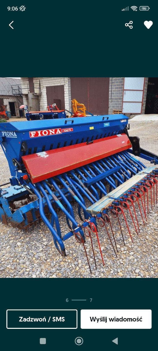

Ostatnimi czasy rozglądam się z siewnikiem nabudowanym i wpadł mi w oko siewnik Fiona apollo . Siewnik ma takie nie standardowe redlice wysiewajace i nie wiem czy to zdaje egzamin?
Szukam opinii o tym siewniku posiadaczy lub byłych posiadaczy ? Wart uwagi ?
Zdjęcie poglądowe
Bardzo dobre siewniki, szukaj trochę nowszego, bo ten na zdjęciu ma stopki wysiewające starego typu. W nowszej wersji stopka jest obracana, także jak zużyje się jedna strona o obracasz na drugą, a jak zużyje się druga to napawujesz i jedziesz dalej. Jedyne co mnie w tym siewniku denerwuje to sposób robienia próby kręconej, gdzie tą czerwoną rynnę kładziesz pod redlicami, powinno to być zrobione tak jak w Nordstenach, gdzie są dwie rynny montowane bezpośrednio pod aparatem siewnym.
Ja tym siewnikiem sieję w bezorce i nic się nie zatyka i nie ciągnie za redlicami.
Możesz napisać jak dokładnie robi się próbę kręconą w tym siewniku bo parę rzeczy nie ogarniam .
Mój siewnik ma hydrauliczne unoszenie redlic, więc unoszę redlice, podkładam pod nie tą czerwoną rynnę (jest za krótka żeby załapać wszystkie redlice to pod dwie skrajne podstawiam wiadro). Zdejmuje kasetę łączącą koło ostrogowe z przekładnią, zakładam korbę i kręcę aż na liczniku hektarów wyjdzie 20 arów. Wagę nasion mnożę x50 i mam wynik. Ilości obrotów korbą celowo nie podaję bo wystarczy obrócić którąś z kaset przekazujących napęd z koła na przekładnie żeby zmieniła się liczba obrotów i wskazania na liczniku hektarów.

Jeśli podglądasz to masz R85 w R90 rynienka jest zakładana jak w Poznaniaku. Co do redlic to szczerze bez znaczenia, ja kiedyś robiłem wstawki tak że było to jak nowe
