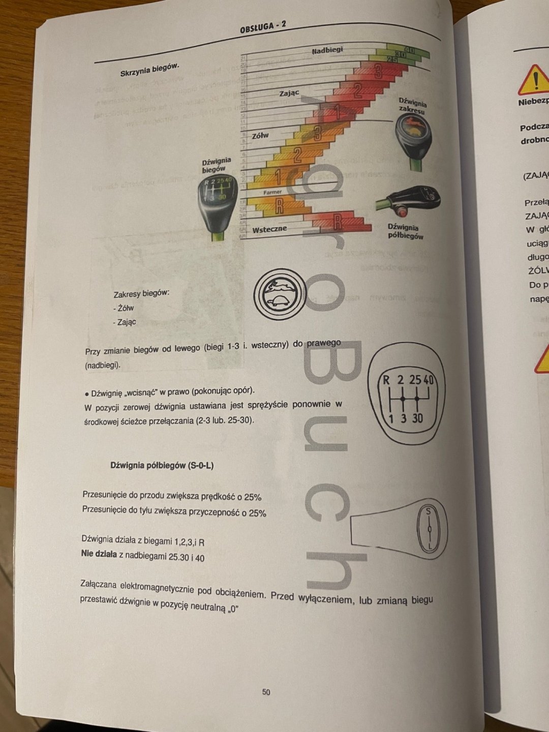

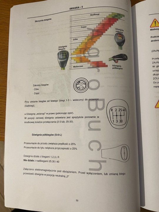

Panwie,
zakupiłem w ostatnim czasie Fendt 306 LS Turbomatik, proszę o podpowiedź w sprawie biegów i półbiegów bo mam ich mieć teoretycznie 21 + wsteczne a w praktyce wychodzi że mam ich mniej lub coś nie działa prawidłowo.
Pytanie podstawowe, bo czytam i trafiam na sprzeczne informacje. Czy po włożeniu np. pierwszego biegu i ustawieniu dźwigni półbiegów na "0" ciągnik powinien ruszyć czy nie?
Bo według książki do Fenda którą posiadam powinien ruszyć, a stoi w miejscu. Biegi działają tylko po ustawieniu dźwigni półbiegów na "S" lub "L", czyli tak jak by ruszał tylko na półbiegach.
W książce na dźwigni od półbiegów ma dodatkowy przycisk którego ja nie posiadam.
5 minut temu, slawek74 napisał(a):
wersja ls ma tylko ,,zwalniacz,, jsk by było lsa miaĺa szybszy połbieg
Czyli mam rozumieć że na dźwigni półbiegów S to standardowa prędkość, 0 to bieg jałowy a L to -25% prędkości czyli ten wspominany " zwalniacz" ?
