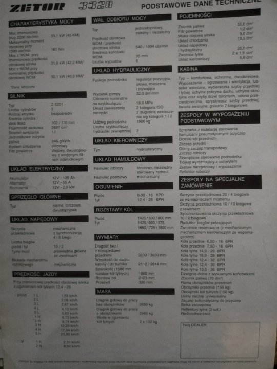

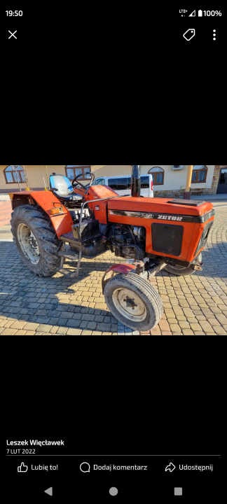

Dobry wieczór wszystkim. Chciałbym się dowiedzieć coś więcej o zetorze 3320/3340 czym się różni od 5211/5245. Na co zwrócić uwagę przy zakupie, jakie są mocne i słabe strony. Dziękuję bardzo😊.

daj linki do ogłoszeń z których są zdjęcia , może różne wersje na różne rynki jeżli chodzi o ogumienie i jego profil , ten z rama ochronną to bardziej jako sadowniczy czy z winnic może być
w czym ty masz problem bo nie rozumie ? z kabina będą wyższe bez kabiny niższe były też wersję różnych kabin w tych starszych modelach z wysokim dachem i niższym dachem było wersję Finn wrzuć w Google to sobie poczytasz
na wysokosc ma jeszcze wpływ rozmiar opon
pewnie roznice tylko wustawieniu pompy -bo silnik ten sma.
zetor na poczatku lat 90 roznych sposobow szukal zeby przetrwac.z john deerem wspolpracowal.pewnie ta wersja szla na usa . winnice pola golfowe..

Czyli to samo co wersja polska tylko ujęte na pompie. Można przydać w razie czego?
Słabe strony to hamulce pompki cylinderki pompka od sprzęgła. Jak jedno zrobisz to za chwilę gdzieś indziej płyn ucieka. Mam większego bo 7340. Jeszcze jeden minus ale to względem wygody brak rewersu
