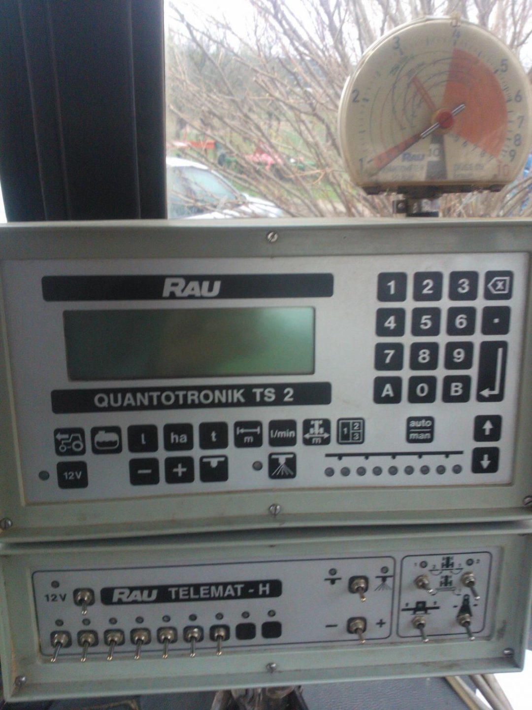

Witam, mam problem z trzymaniem dawki w opryskiwaczu. Tzn pryskam cały czas tak jak w trybie manualnym, czyli dostosowuje prędkość do wydatku cieczy jaki mnie interesuje. Kalibracje w zeszłym roku niby przeprowadzona zgodnie z instrukcją, ale nie pomogło.
Wyposazenie:
Komputer Muller spray control s
Elektrozawory arag bez stałego cisnienia
Przeplywomierz zielonozółty
Regulacja dawki za pomocą elektrozaworów
Zawór główny cisnienia manualny
Od kiedy go kupiłem trzymanie dawki nie działało i chciałbym sie dowiedzieć czy wgl jest możliwa taka funkcja przy tym wyposażeniu .
