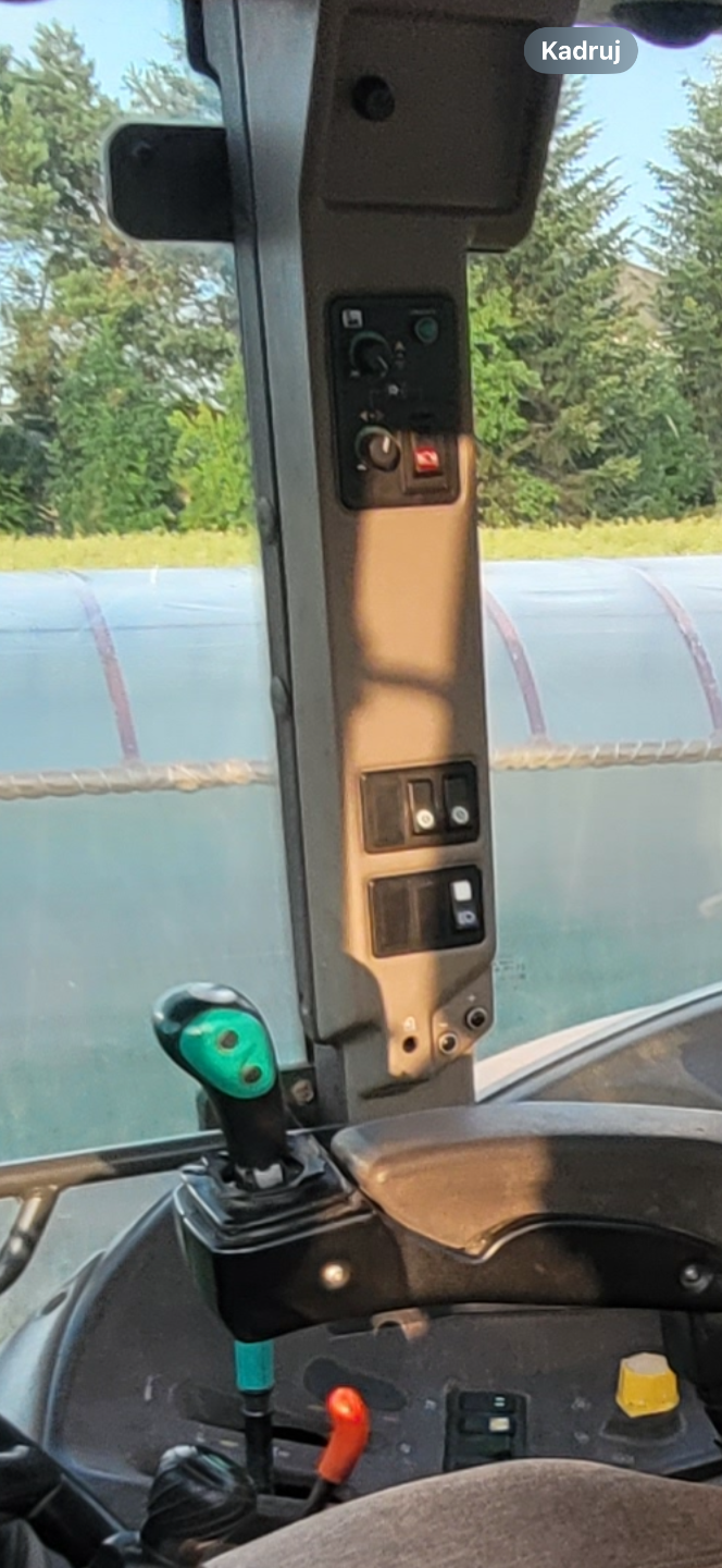

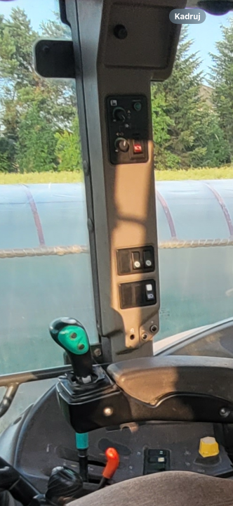

Witam. Mam problem z elektrozaworami od ładowacza Ares 696. Jojstick oryginalny elektryczny wraz z panelem sterowania. Podczas załączenia jojsticka, przy pracy. Raz po 5 minutach raz po godzinie. Kontrolka na panelu gaśnie lub zaczyna szybko migać. Pomaga tylko wyłączenie i włączenie ciągnika, ale też nie zawsze. Alternator wymieniłem na nowy bo myślałem że ma zaniki prądu ale nie pomogło. Czy ktos wie gdzie szukać przyczyny?
problem elektrozaworów to zacinające się suwaki w zależności od spasowania i temperatura i obciązenie robi swoje - można dostać pierdolca nawet wymiana suwaków i zaworów nie pomaga taki urok luksusu po prostu cewka nie da rady pociągnąć suwaka a to wszystko dodatkowo chodzi na sterowaniu impulsowym -czyli suwak  drga nawet kilkaset razy na minutę  dawkując olej jeżeli rozbieralne to można delikatnie przepolerować skórą
