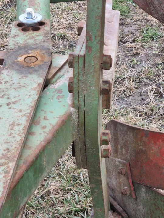

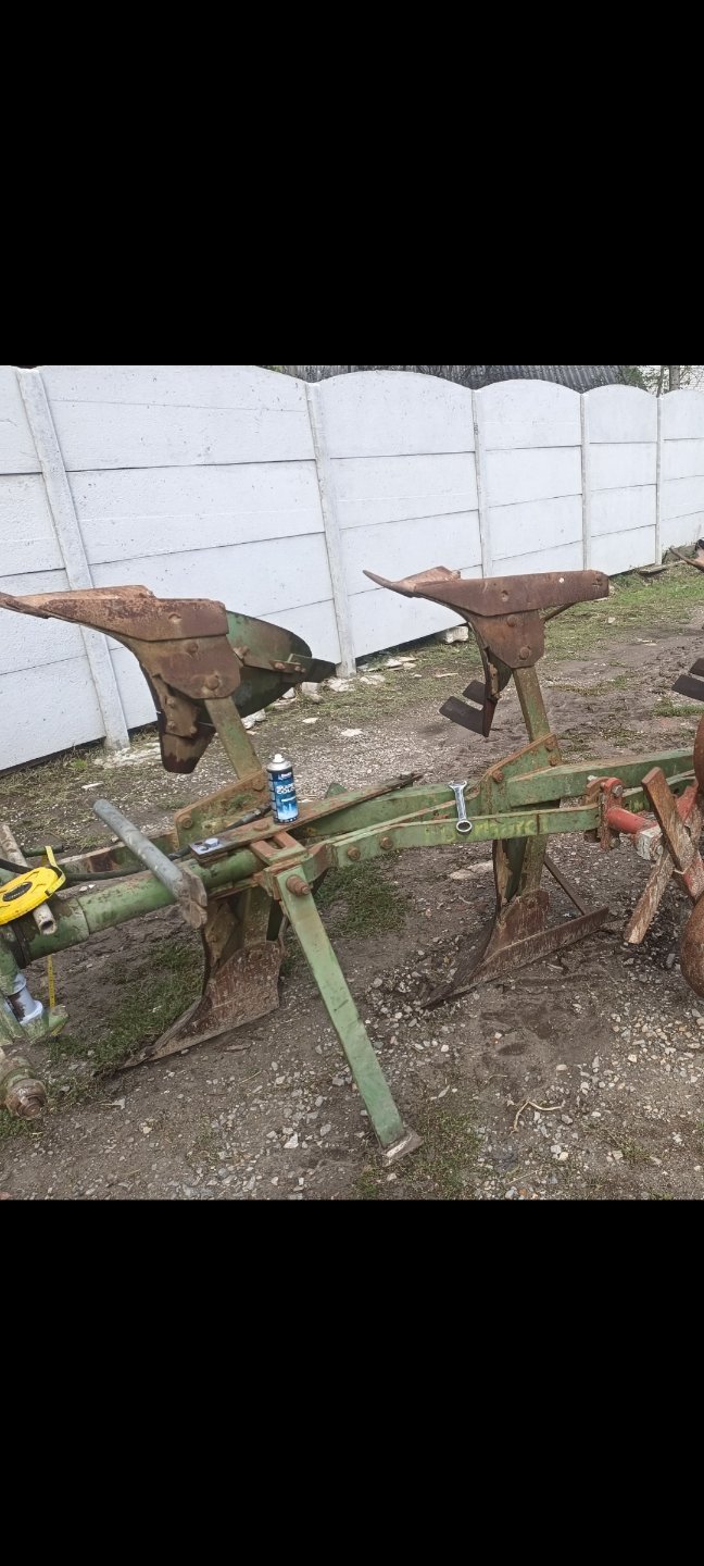

Witam . Po zwiększeniu szerokosci orki ten plug takowej nie posiada ... pierwsza skiba nie bierze ... Co sądzicie o zastosowaniu klinów bądź przespawaniu mocowania zmieniając kont orki ? Plug kupiony za pół darmo można by Po eksperymentować
Skoro pług był za pół darmo, to czemu nie poeksperymentować? Kliny mogą pomóc, ale przespawanie mocowania i zmiana kąta orki może dać lepszy efekt. Jak masz czas i chęci, warto spróbować.

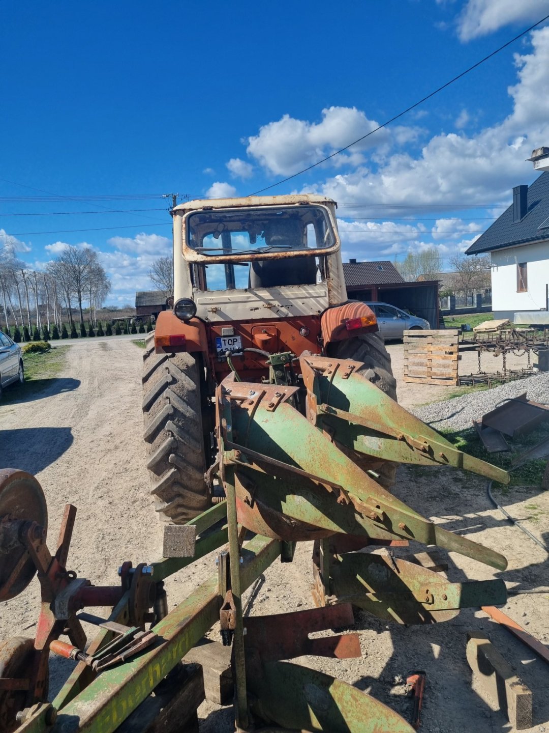

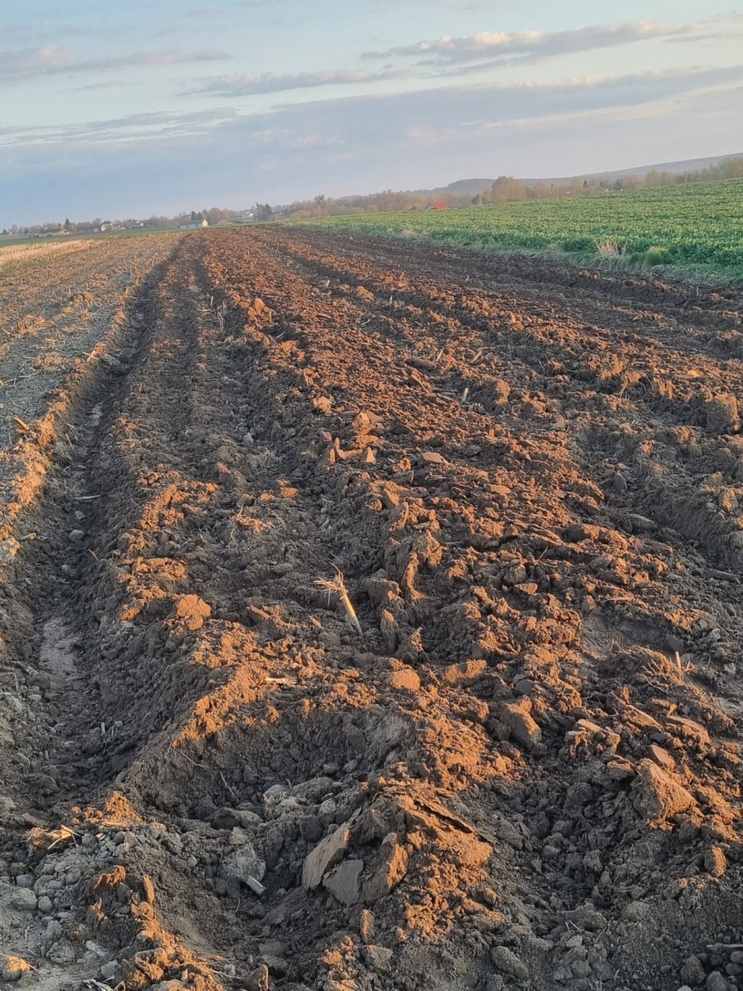

Więc tak... plug przerobiony teraz bierze 118 cm na 3 skiby .Wczoraj próbowałem orać bez żadnej regulacji tak to wygląda... wydaje mi się że teraz to wyregulować i powinno być ok bo poerwsza skiba bierze nie rowno
9 godzin temu, robert1226 napisał(a):
Masz starą płozę dospawaj kawał plaslownika i już masz nową  ja pierdziele co za człowieki nie poradne.
A można dorobić kompletna z płaskownika?
Na pierwszej skibie ta ploza tez ma być taka długa jak reszta ? I one mają być równe z lemieszami na wysokość?  Może ktoś podesłać fotkę swojego pluga jak to ma wyglądać
