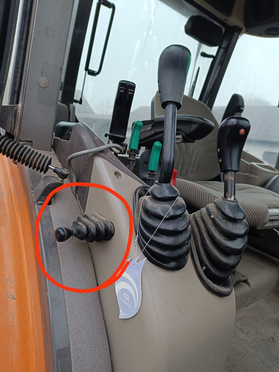

To jest dzwignia do zablokowania dźwigni do uruchomienia hydrauliki przedniego TUZ przed przypadkowym naciśnięciem. Mam taką samą w arrsie 836 u Ciebie pewnie jest tak samo.
