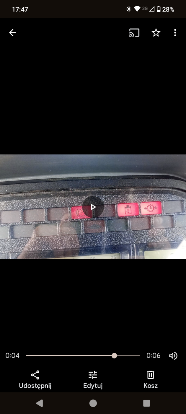

6. Hamulec postojowy – podczas uruchamiania silnika kluczykiem, błyskająca kontrolka wskazuje na zaciągnięcie hamulca postojowego.   Jeśli przed wyłączeniem silnika przez przekręcenie kluczyka w stacyjce nie został zaciągnięty hamulec postojowy, w kabinie będzie słyszany przez co najmniej 2 minuty ciągły, dźwiękowy sygnał  ostrzegawczy,   który   wyłącza   się  przed upływem tego czasu po zaciągnięciu hamulca postojowego.
8. Zablokowanie filtru oleju przekładniowego – stałe   światło,   któremu   towarzyszy  nie­krytyczny sygnał alarmowy wskazuje, że filtr (filtry) oleju przekładniowego   jest   (są)   całkowicie   lub   częściowo zablokowane. W tej sytuacji zaleca się wyłączenie silnika i przeprowadzenie obsługi filtra (filtrów) olejowego (­ych), by uniknąć uszkodzenia przekładni i układu przeniesienia napędu
9. Niskie ciśnienie oleju przekładniowego:  Stałe światło wskazuje na niskie ciśnienie oleju w układzie smarowania przekładni i przeniesienia napędu. W tym przypadku zaleca się wyłączenie silnika i zbadanie przyczyn takiego stanu.  Pulsująca kontrolka wskazuje,  że filtry ciśnieniowy i ssący pompy zasilającej zostały całkowicie  lub  częściowo  zablokowane,  powodując niskie ciśnienie oleju dostarczanego przez pompę. W takiej sytuacji zaleca się przeprowadzenie możliwie szybkiej obsługi, bezwzględnie nie przedłużając czasu pracy silnika o więcej niż jedną godzinę.
