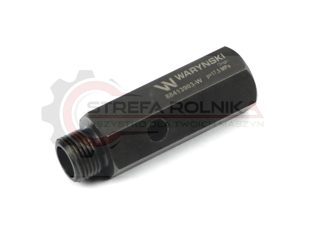

Zawór bezpieczeństwa cylindra hydraaulicznego do C-385 kiedyś mi wywalało uszczelki jak był popsuty to znaczy zapchany znajduje się na plecaku od góry
