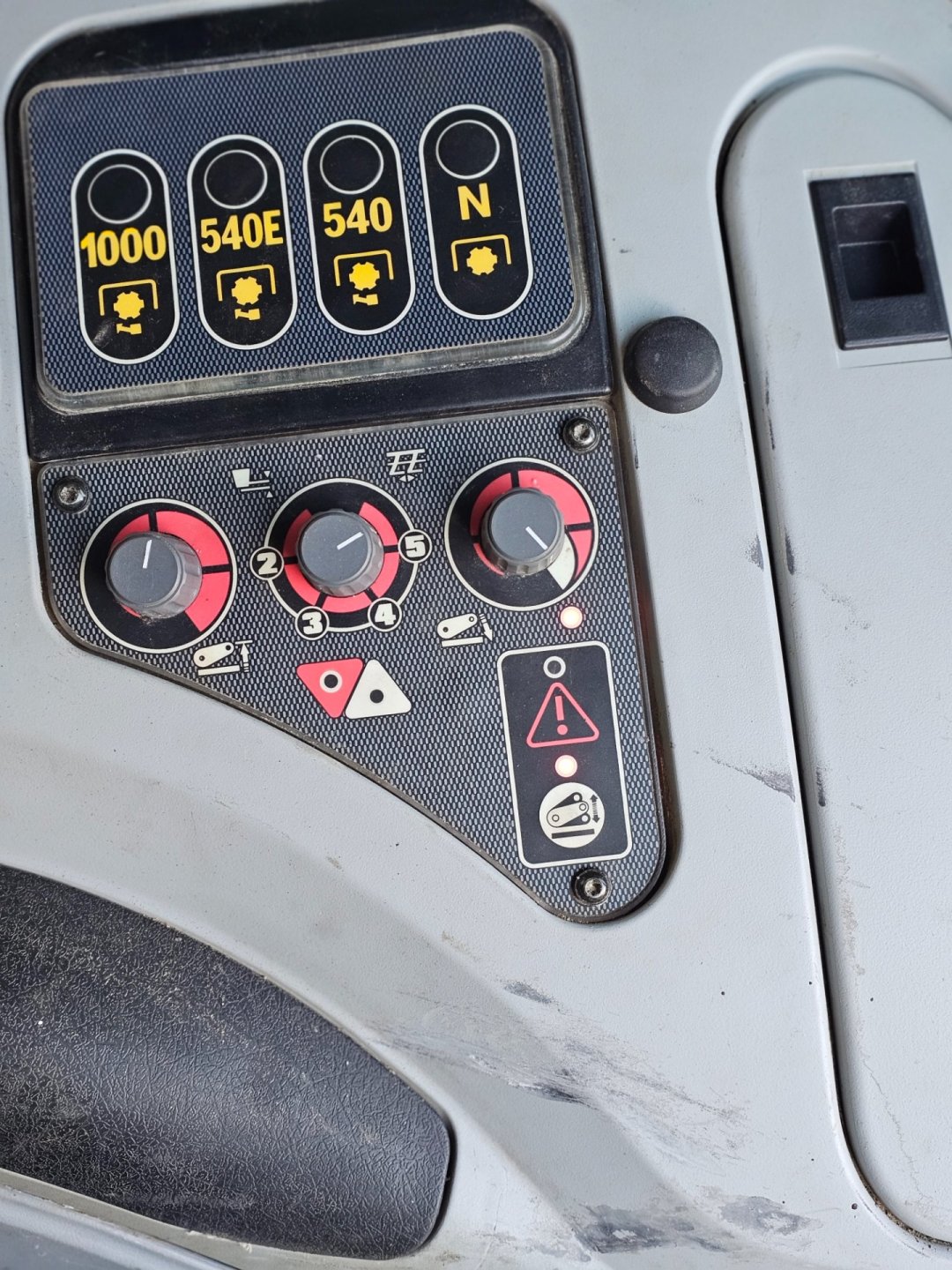

Teraz, Piotr7485 napisał(a):
Witam mam problem z podnośnikiem massey ferguson 7485 zero reakcji w kabinie i na błotnikach, awaryjne popuszczanie i podnoszenie przy wciśnięciu cewki dział.
