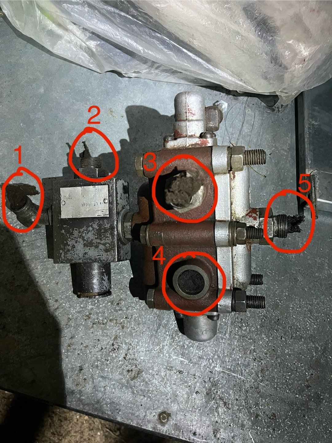

Prosiłbym o podpowiedź jak powinienem podłączyć poniższy rozdzielacz?
1 - zasilanie z pompy
2 - powrót do zbiornika
3 - siłownik dół
4 - siłownik góra
5 - powrót do zbiornika
Czy oby na pewno dobrze to przyporządkowałem?
Niestety nie ma właśnie oznaczeń
Czy ten zawór przelewowy jest mi potrzebny, nie wiem, był w zestawie przykręcony do rozdzielacza, który kupiłem do traktorka ogrodowego typu SAM.
Chcę to podłączyć do podnośnika hydraulicznego.
Jeżeli ten rozdzielacz będzie wpięty za zaworem ciśnieniowym traktorka to ten zawór jest zbedny(mniej plątaniny węży) A co wyjść na siłownik to zależy w którą stronę przesuniesz dźwignię rozdzielacza
