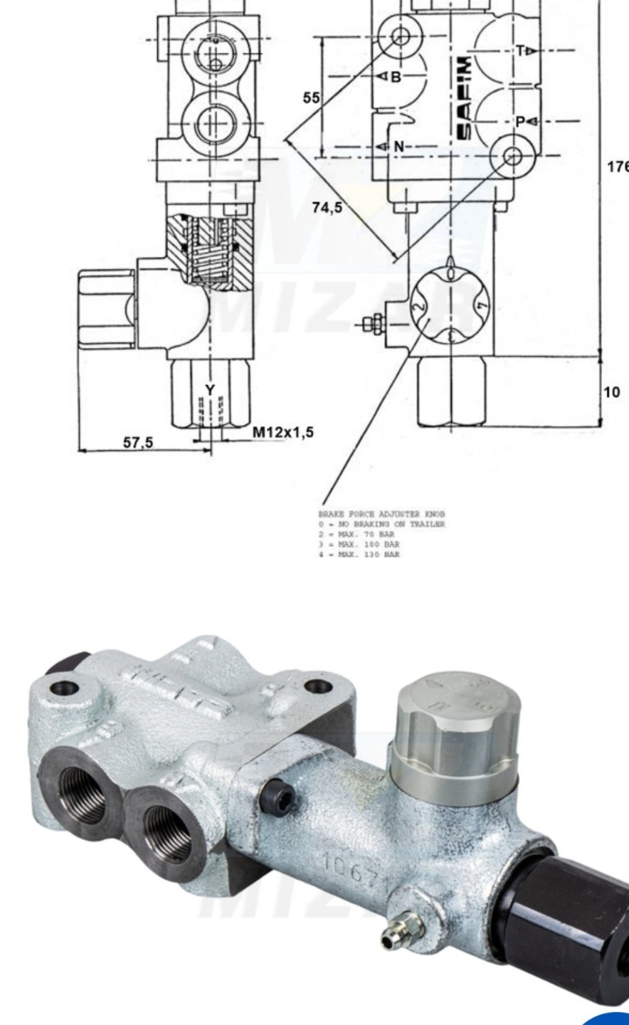

Wyjście układu hydraulicznego do przyczepy Zetor 7745
Pewnie potrzebny będzie zawór hamulcowy hydrauliczny sterowany hydraulicznie (z przewodu hamulcowego ciągnika)
Coś w stylu jak wyskakuje w przeglądarce po wpisaniu ,,zawor hamulcowy hydrauliczny safim" ale nie koniecznie tej firmy.
Przy zakupie przeba wybrać odpowiedni model, najlepiej z regulacją i wersje do współpracy z naszym płynem hamulcowym, bo są i na olej mineralny, a nie są zamienne.
Do tego zasilanie z pompy hydraulicznej która mosi ciągle działać
