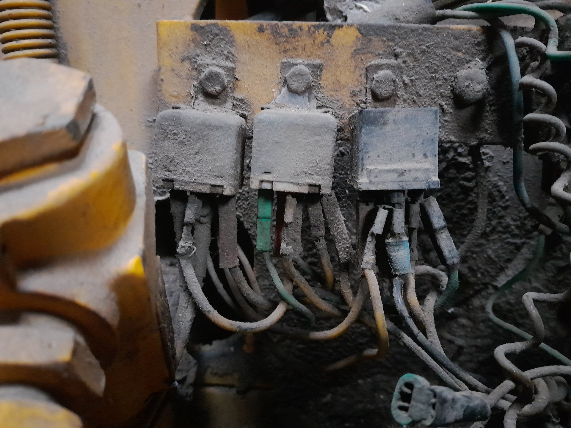

Poszukuję instrukcji obsługi do ładowarki SAMBRON J24S. Lub kogoś kto miałby czas żeby poświęcić trochę czasu. Mam sambron j24s. Silnik deutz 3 cylindry. Silnik obecnie odpalony na krótko i ładnie gada. Reszta czyli przewody i osprzęt w stanie agonalnym .

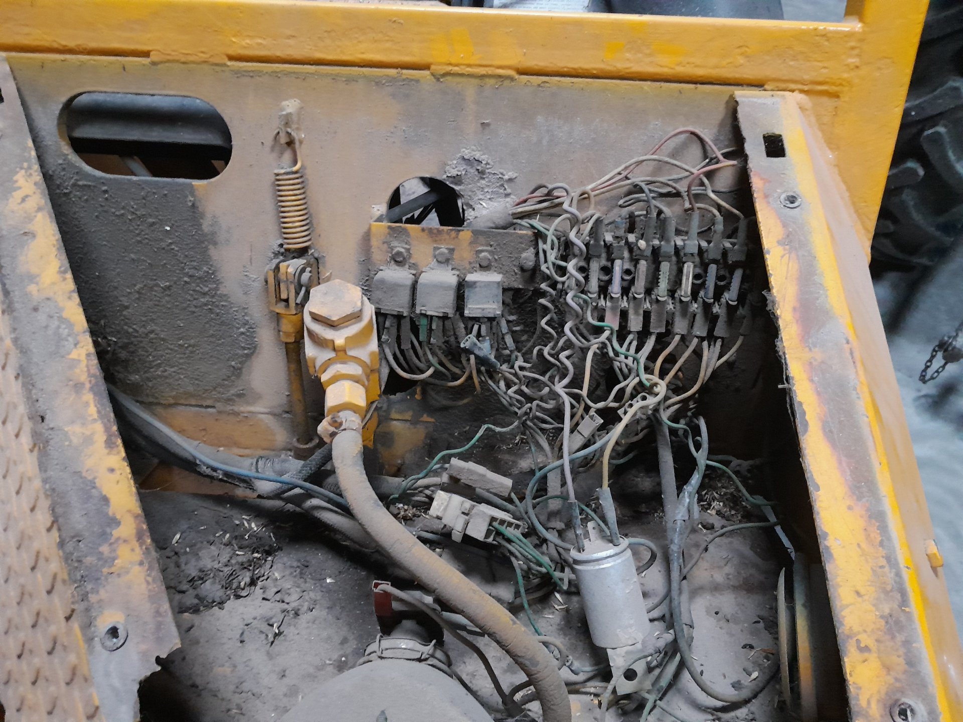

Mus zrobić elektrykę od podstaw, tu potrzebne zdjęcia co i jak jest w kablach przy kierownicy.
Oświetlenie daj radę od podstaw zrobić.
Brak przewodów do gazu, gaszenia itp.
Ładowarka trafiła się w cenie złomu więc warto ją robić.
Mam taką, ale w sprawach technicznych nic Ci nie pomogę. Kable są ochlapane farbą przez sprzedającego. Ogólnie kupa jakichś wiszących kabli i trzeba się przyglądać co do czego.

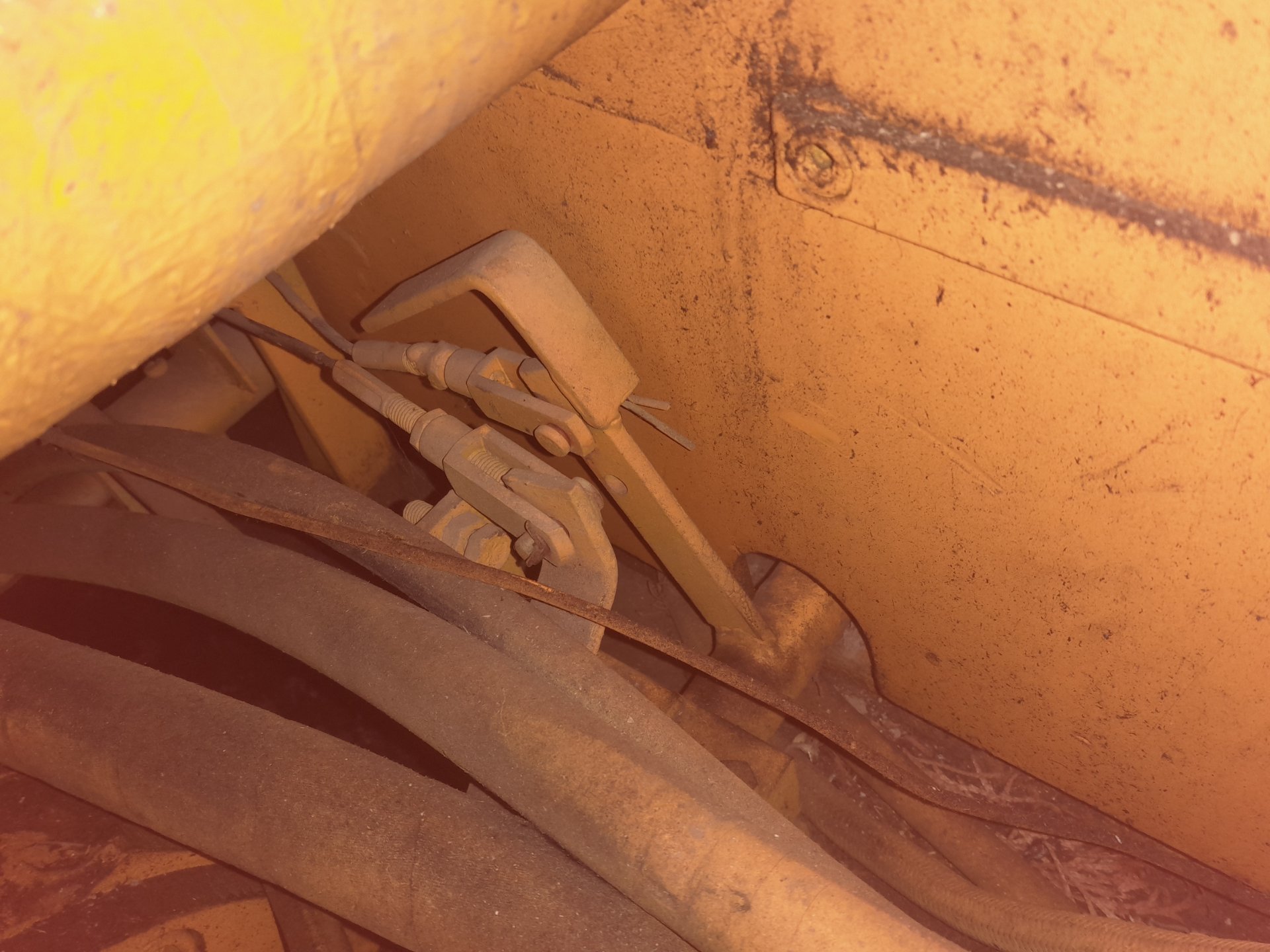

Działa u Ciebie gaszenie z linki? Czy masz elektryczny zaciąg?

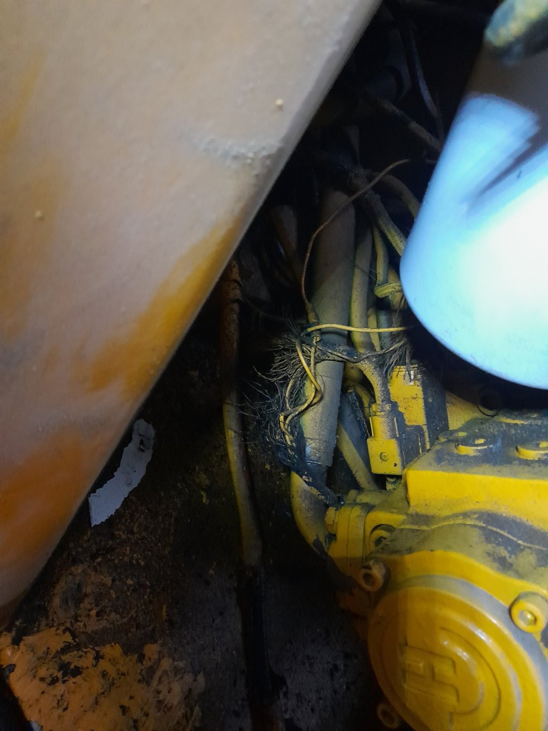

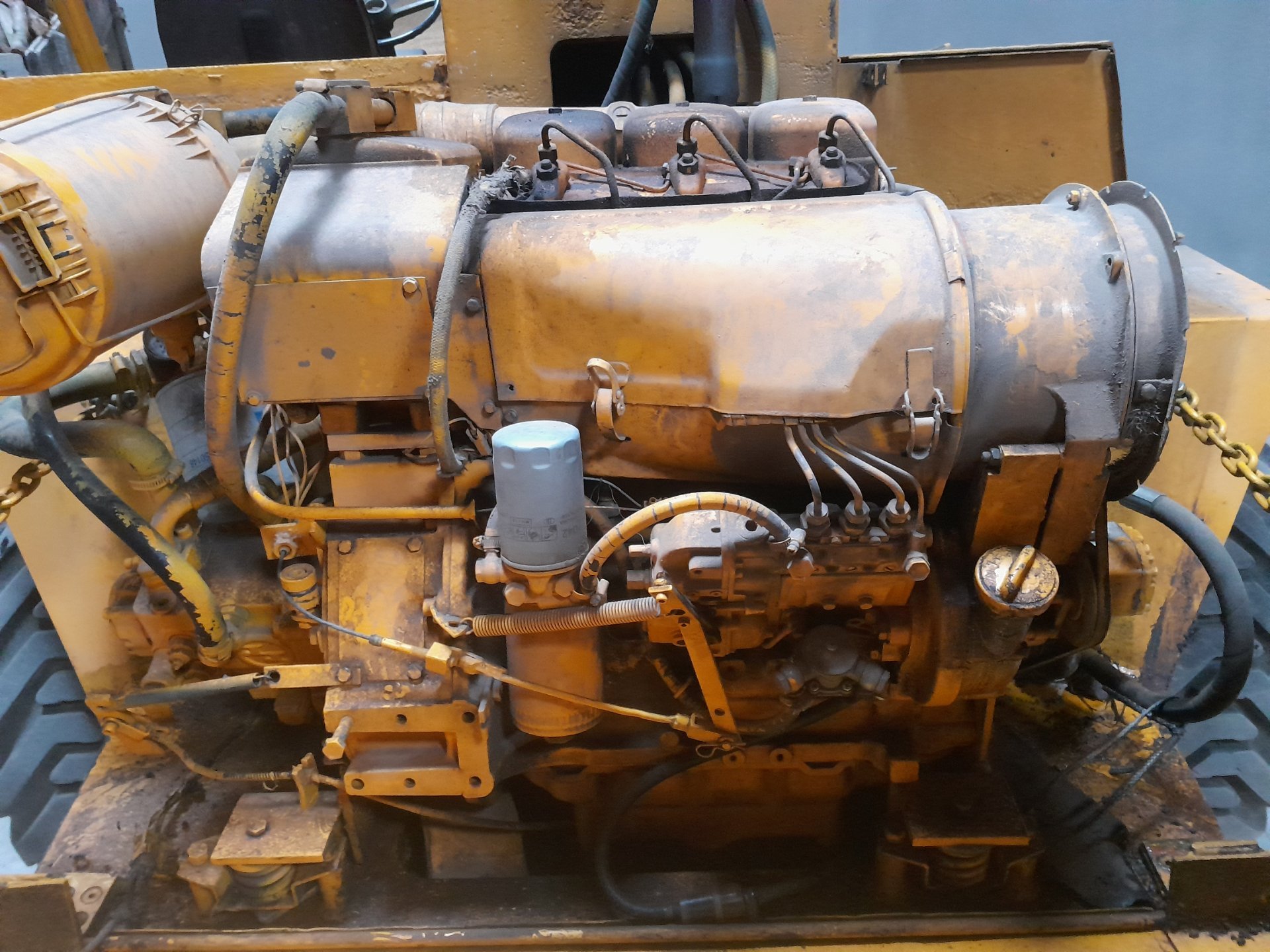

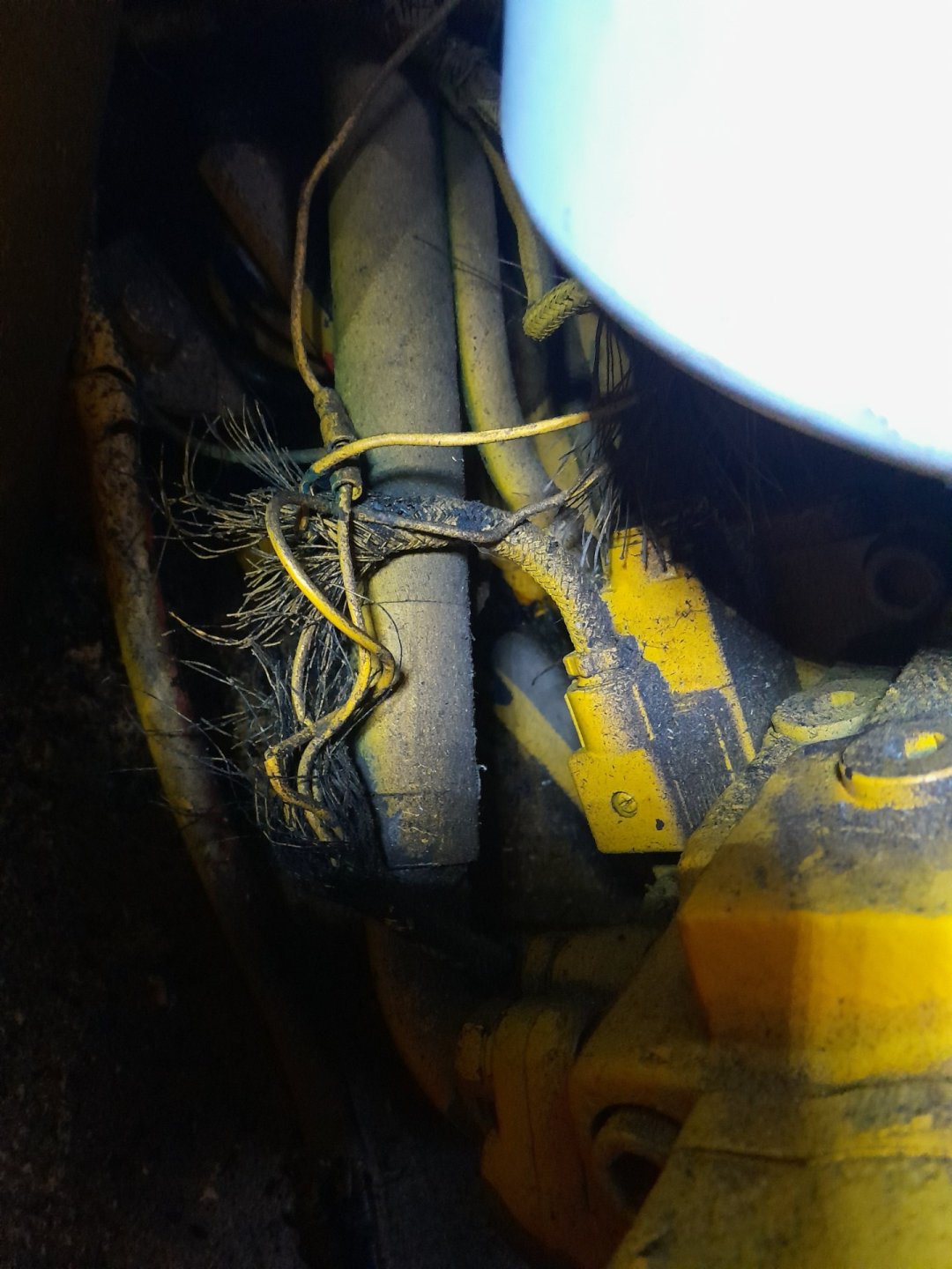

Jak mógłbym prosić o zdjęcia silnika, dokładnie połączenie gazu z pompą napędu. Jak to jest rozwiązanie.
 I jakie opony są założone, bo obecnie jest przód 12 a to 11 na 20 cali
Edytowane przez michi87

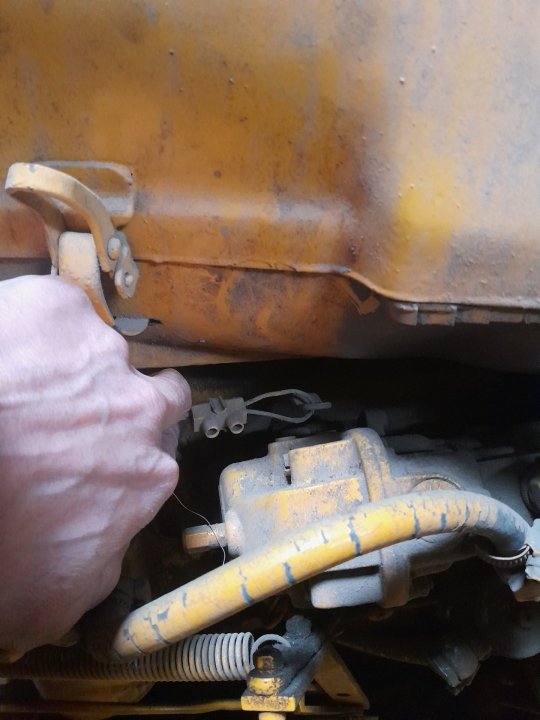

Gaszenia na linkę.
Za połączenie gazu z pompą napędu to nie rozumiem.
Na pierwszym zdjęciu  gaszenie z linką.
Dalej jest przyspawana metalowa rurka zagieta o 90⁰ I linka wyprowadzona za siedzenie
Opony mam duże 400/55-22,5
I tu mi dałeś zagwozdkę bo sam wczoraj zastanawiałem się co to i do czego.
Patrzyłem to idzie pod silnikiem leżąc swobodnie I gdzieś do przodu biegnie. Ale na opuszczonym osprzęcie nie zauważyłem gdzie.
A uważasz że do czego może służyć?
Bo ja z mechaniki noga
Jest to do regulacji przepływu oleju na napęd, dajesz gazu to zwiększa przepływu oleju i szybciej jedziesz.

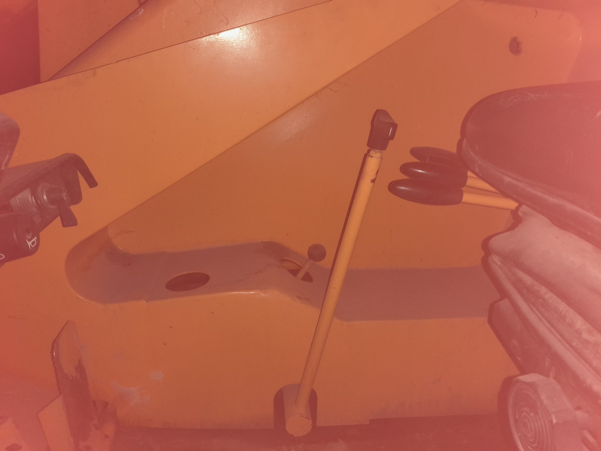

Więc tak wygląda połączenie drążka z pedałem gazu. Drążek na końcu ma dźwignię z linką w pancerzu

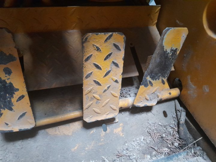

Jeśli masz problem z dobraniem okładziny hamulcowej, to od t25 pasuje, tylko ta droższa za 86zl i dwie tulejki tokarz musi dorobić a późnej przyspawać do tej obejmy

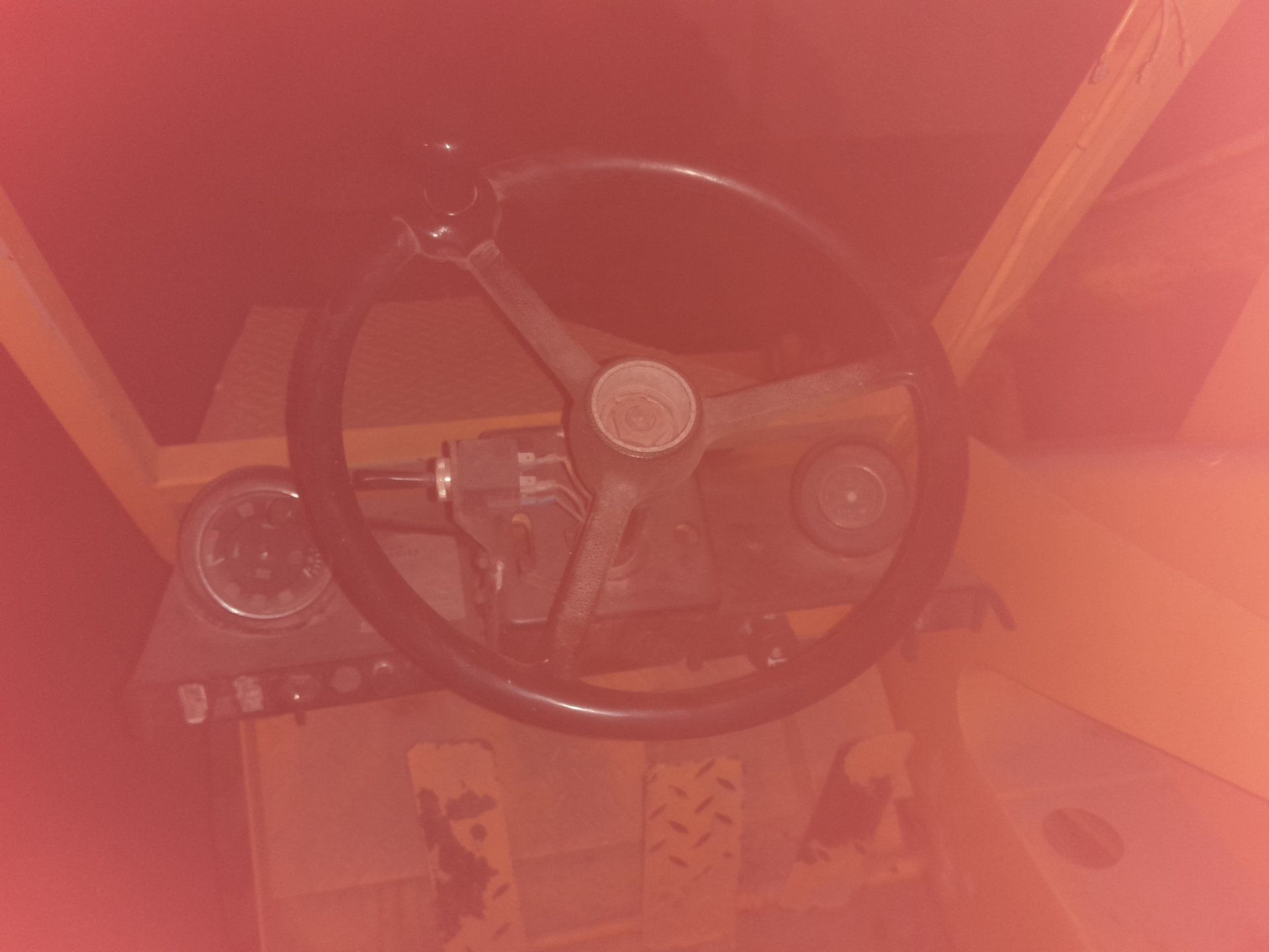

Super, dziękuję za zdjęcia, jeśli możesz to daj jeszcze zdjęcia kabiny jak jest rozwiązana osłona po prawej stronie od kierowcy i jeśli możesz to zdjęcia kokpitu.
Bardzo pomogły mi dotychczasowe zdjęcia, myślałem że inaczej jest to rozwiązane
I jeszcze jak jest rozwiązane wajchy przełączającej napęd . Bo u mnie trochę koliduje z resztą

Obejma z taśma kiedyś mi pękła  bo była spawana. Ale praktycznie hamulca nie używam.  Sam rewers pięknie hamuje
Ciemno i zdjęcia z lampą do d.py.
Jeśli potrzebujesz lepszych to pisz
Jeśli będziesz miał chęć udostępnia mi swojego numeru telefonu to bym chciał chwilę porozmawiać. Bo teraz mam jeszcze kilka pytań.

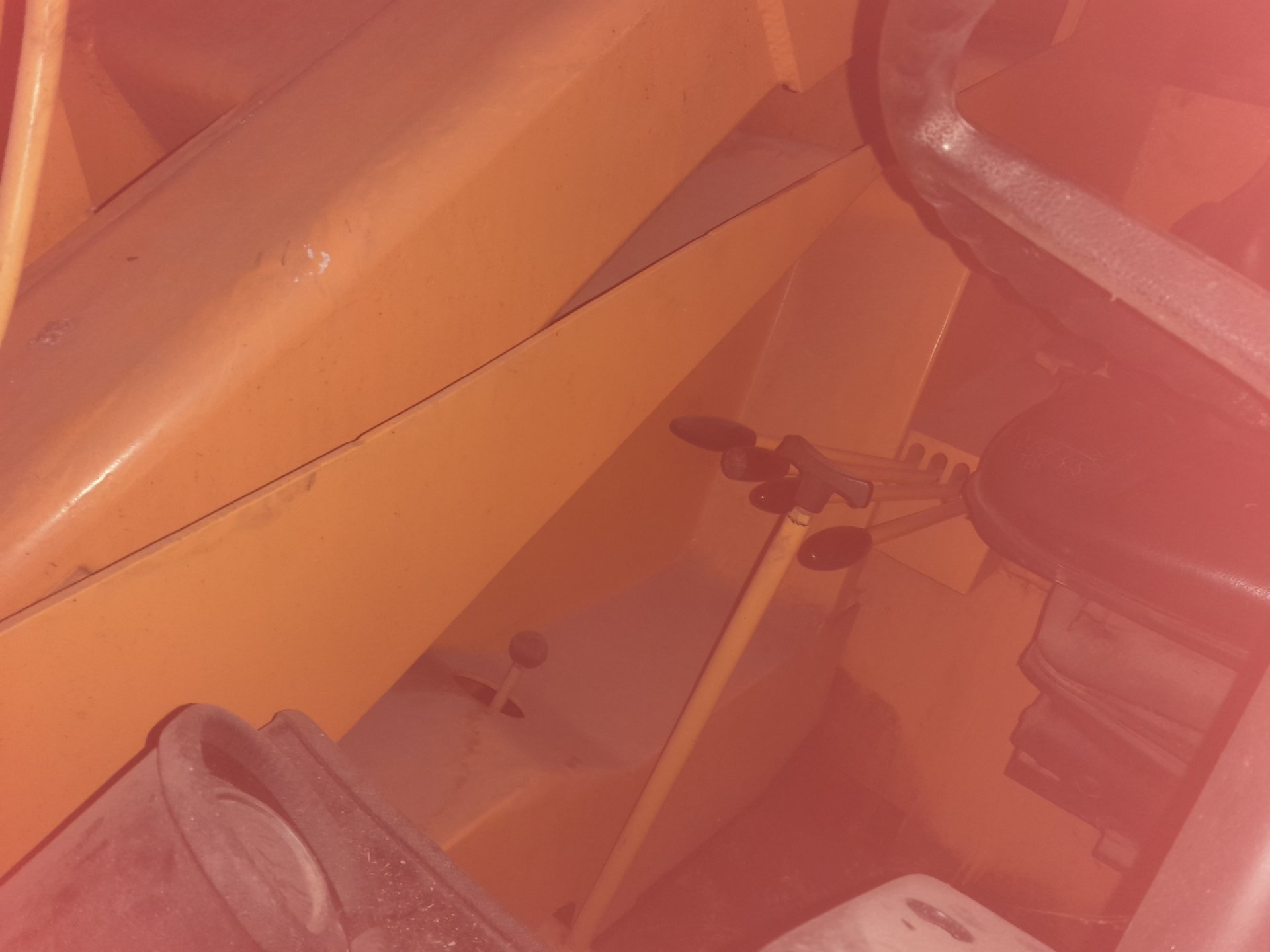

1. Ta długa wajcha to jest od napędu?(Przód i 4x4?)
2. Do czego jest ta mniejsza czarna gałka?
3. Otwieranie blokady łyżki jest przy kierownicy? I jak to działa?
4. Rewers jest też przy kierownicy?
5. U Ciebie są cztery wajchy przy fotelu,u mnie fabrycznie trzy.

Mam 4 sekcje. Pierwsza podnosi ramię, druga łyżkę na siebie/ od siebie, trzecia do siłownika górnego wysypu łyżki. 4 ma wyprowadzone przewody pod osprzęt.
Długa wajcha to biegi szybkie wolne. Ta malutka nie mam pojęcia.
Rewers przy kierownicy, mistrzostwo świata, lata 70te a lepiej jak w nowym ciągniku.
To odpinanie nie widm.jak działa, ruszenie dźwigni to jest szybki strzał i odbicie hydrauliki, ale nie patrzyłem gdzie to idzie.

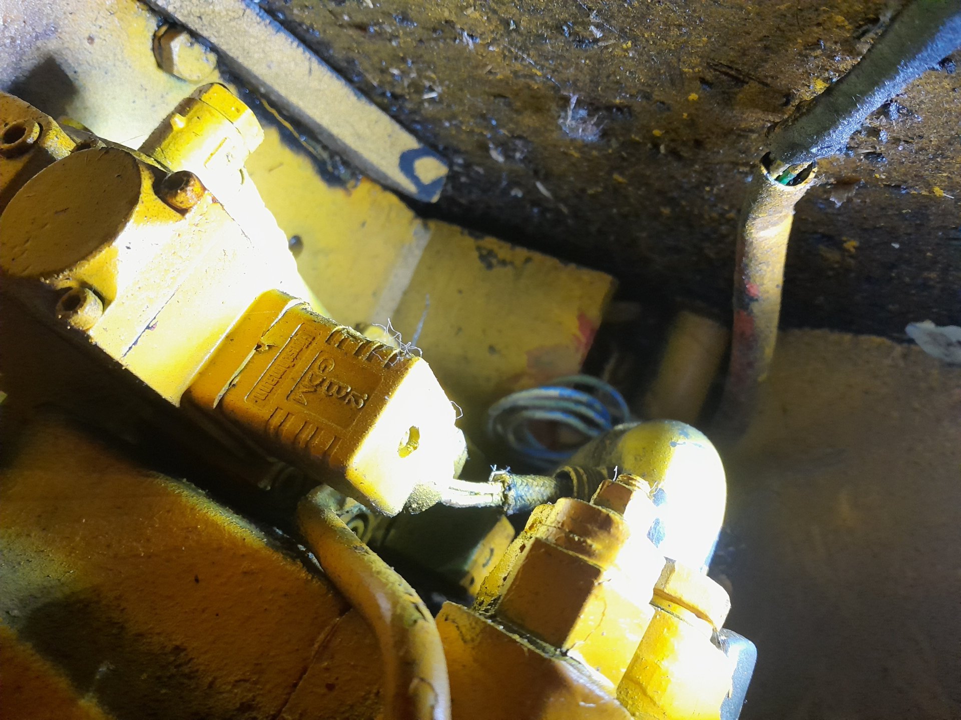

Dzięki Twojej pomocy już hydraulika jest ogarnięta. Tylko jeszcze cewki od napędu muszę podłączyć bo obecnie tylko napęd odpalić i będzie jeździć.

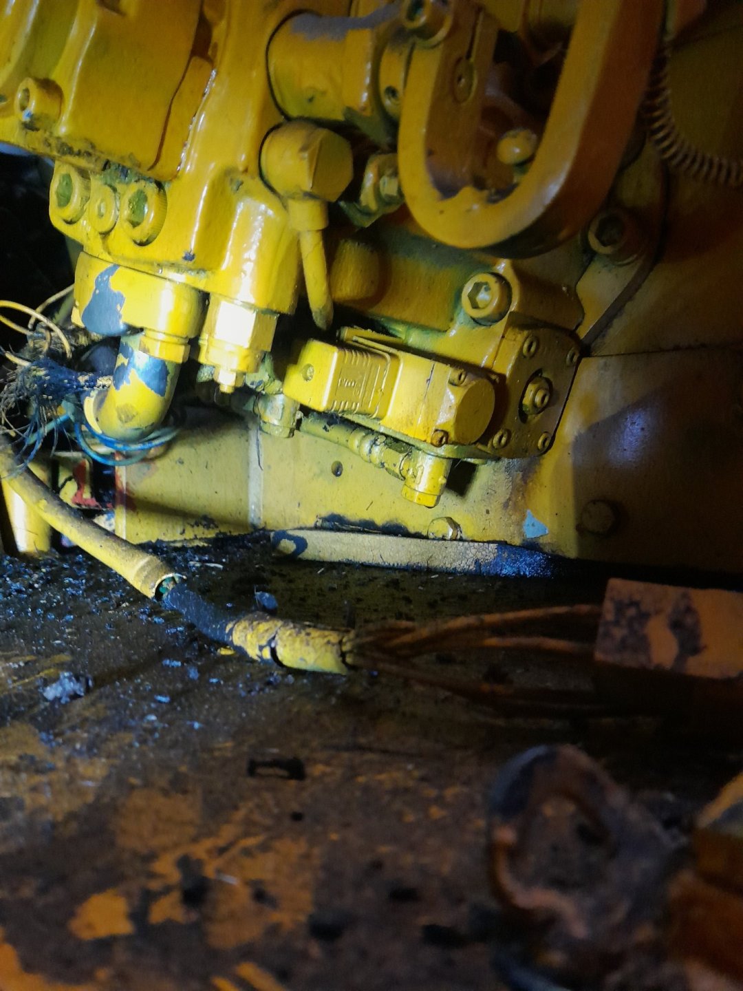

Jeśli czas pozwoli Tobie, to zrób jeszcze zdjęcie pod pompą od napędu(ta duża z lewej od silnika) tam są przewody doprowadzone. Może pomoże iż podpięciem.

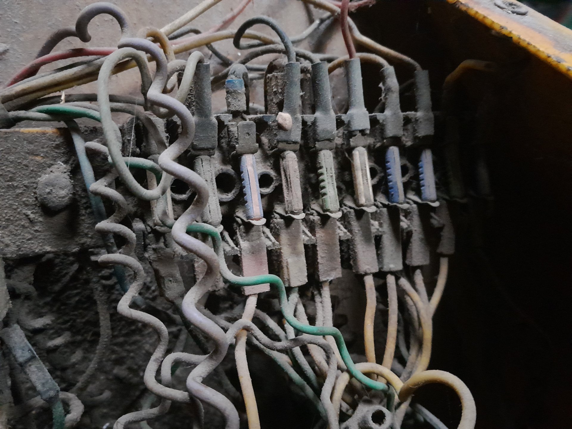

I trochę trudniejsza sprawa. Zdjęcie kabli przed kierownicą, od ta blachą ochronną tam gdzie są bezpieczniki. I wtedy zadzwonię 😁
Z tego co wiem to jakiś elektronik ją ogarniał przed sprzedażą, bo był problem z jazdą . Te kable to chyba jak węzeł gordyjski.
Najlepiej odpisz na pw podając nr telefonu. Będę w MMS zdjęcia przesyłał to łatwiej będzie Ci naprowadzić mnie na to co chcesz.

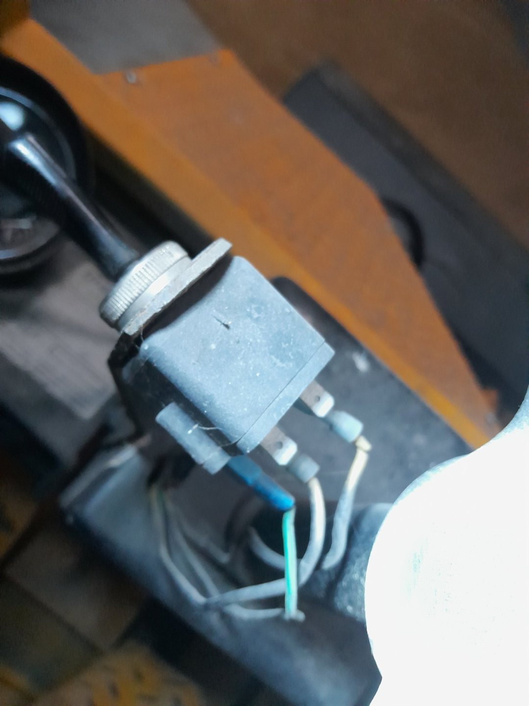

Cewki są dwie
Pierwsza dwa ujęcia
I druga
Tu przełącznik kierunku jazdy przy kierownicy.
A kable zrobię jak wrócę. Trzeba pierw jaki śrubokręt znaleźć.
Nie mniej instalacja to chyba rzeźba od nowa
