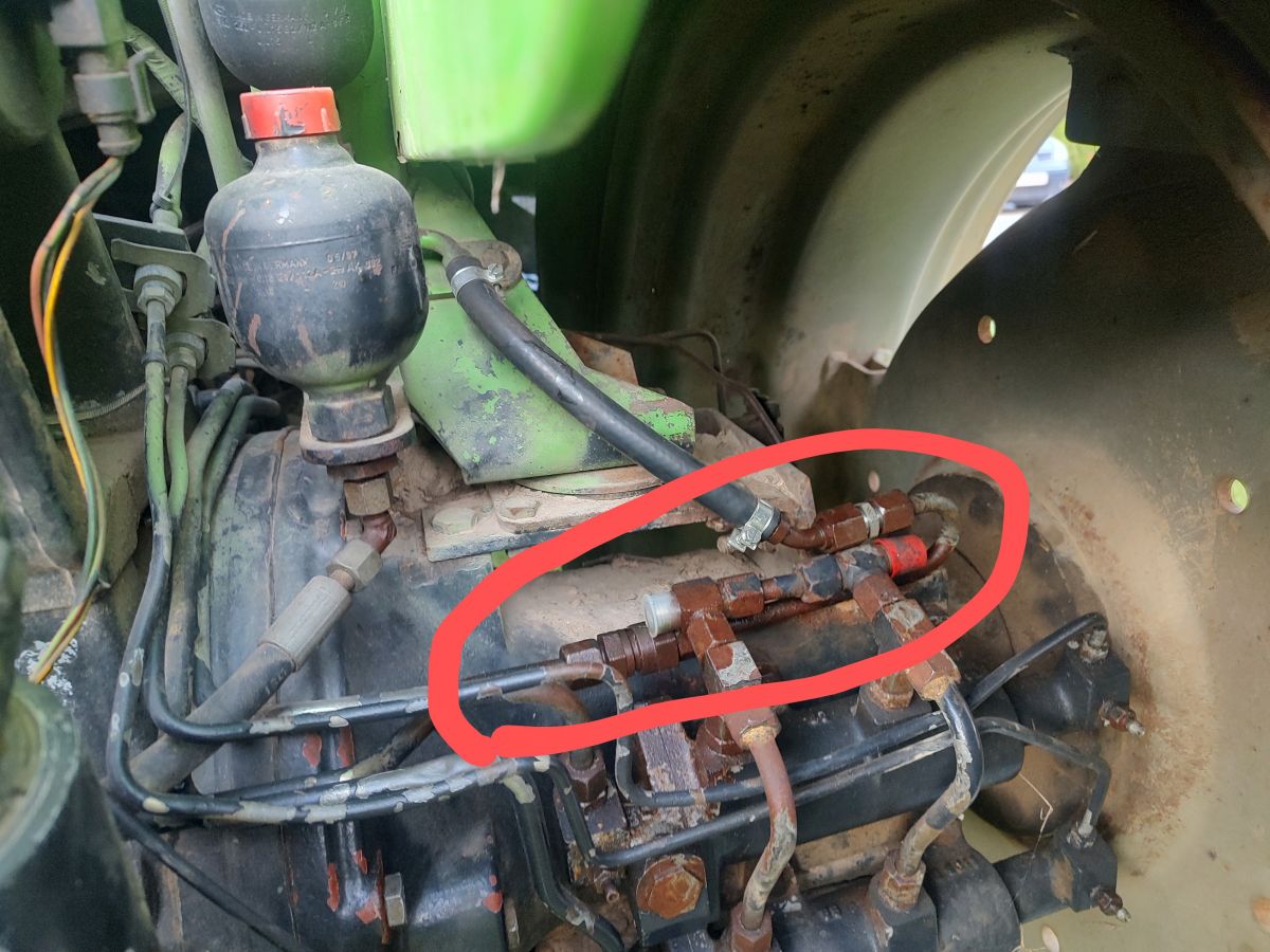

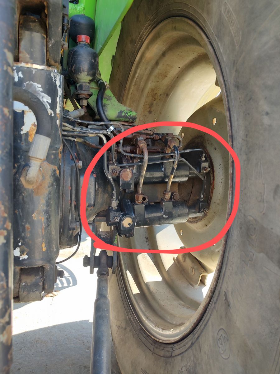

Witam wszystkich. Mam Deutz Fahr Agrotron 4.85, w którym to po rozgrzaniu się ciągnika trzymają hamulce. Układ, jaki to zastosowano w owym ciągniku, to układ hydrauliczny z tzw. "wzmacniaczami siły hamowania wspomagany olejem ze skrzyni biegów".
Deutz Fahr Agrotron 4.85 - hamulce nie odpuszczają, co może być przyczyną?
Myślę o ich usunięciu, gdyż nie mogę sobie z tym poradzić. Na tę chwilę zostały wykonane niżej wymienione prace:
1. Rozebrano oraz wyczyszczono wzmacniacze siły hamowania (w środku wyglądały jak nowe).
2. Wyczyszczono zaworek kierunkowy, co wpuszcza olej do skrzyni (lekko się przycinał).

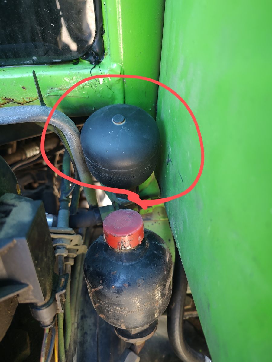

3. Wymieniono akumulator hydrauliczny (był uszkodzony).
4. Odpowietrzyłem układ hamulcowy.
5. Tłoczki sprawdzone, chodzą lekko, zero rdzy (jak nowe).
Hamulce są bardzo czułe, delikatnie nacisnę pedał hamulca, a ciągnik staje w miejscu (nie ma czegoś takiego, aby stopniowo hamował ciągnik).

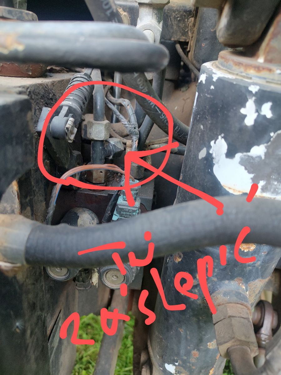

Wpadłem na pomysł, aby ominąć "wzmacniacze hamowania" i zrobiłem tzw. bajpasa, jednak po odpaleniu ciągnika świeci kontrolka oleju skrzyni biegów.
Moje pytanie jest następujące: jak ominąć te wzmacniacze i zrobić układ hydrauliczny na wzór układu w samochodzie??? Czy mogę zasklepić rurkę doprowadzającą olej do tych wzmacniaczy?
Może ktoś posiada dokumentację fotograficzną, jak można zrobić taki układ.
Z góry dziękuję za udzieloną pomoc.

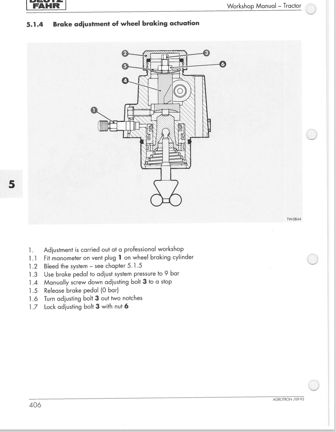

Cześć Panowie. Wczoraj udało mi się naprawić hamulce w DF. Problem pomógł mi rozwiązać pan Metron Daniel Zniszczoł który podpowiedział mi abym popuścił śruby regulacyjne w cylinderkach zaznaczone na zdjęciu pod pozycja nr 3. Popuściłem nakrętkę rozkręciłem kątrującą i wykręciłem śrubę prawie na maksa. Przejechałem się DFem i zero trzymania ciągnik sam leci nic go nie trzyma.
