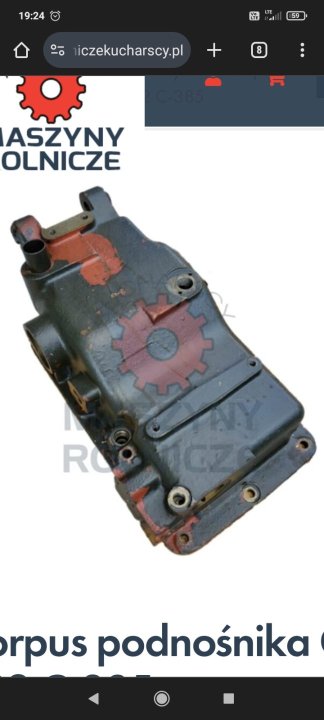

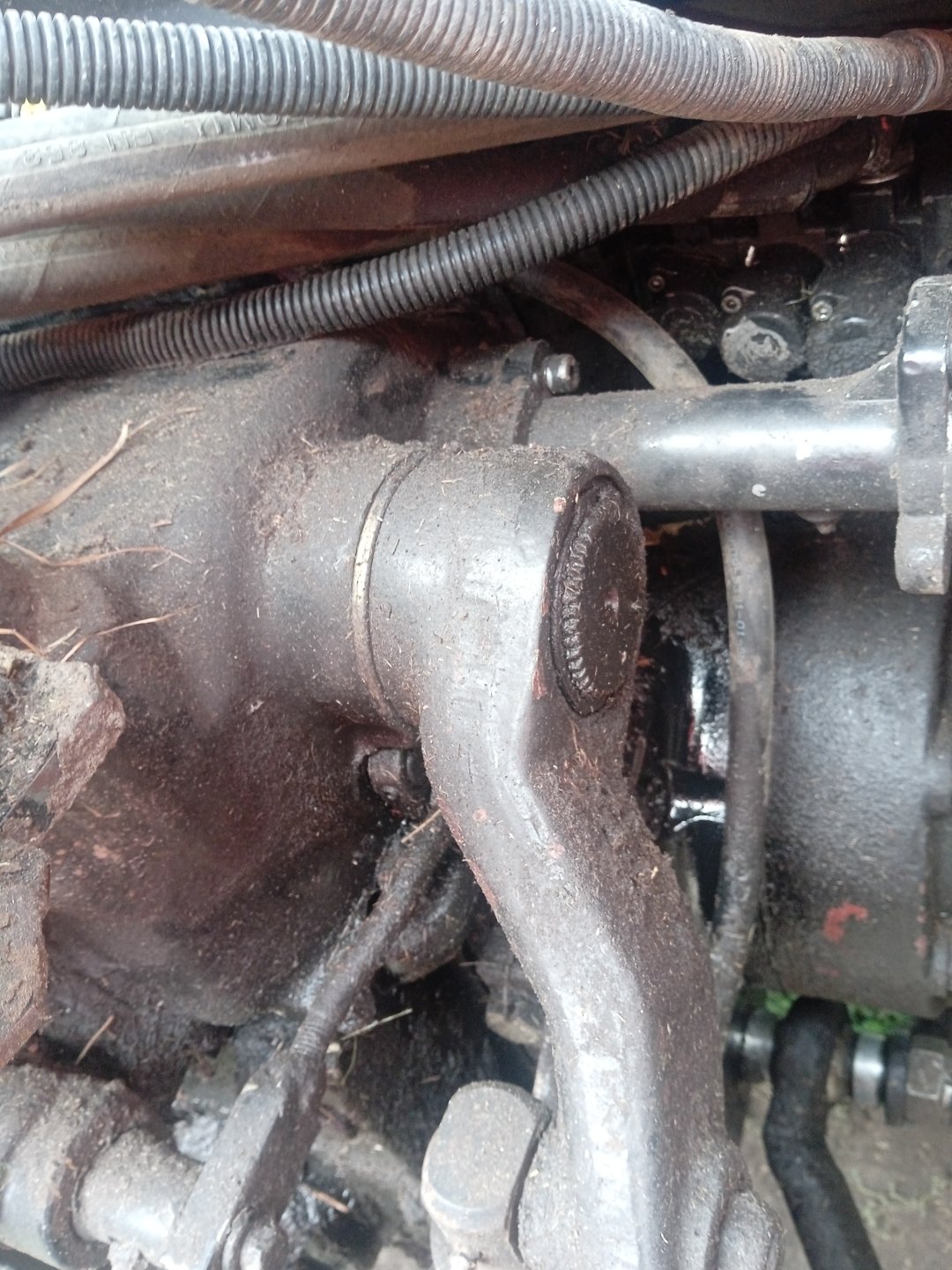

Czy ktoś zdejmował ramiona podnośnika takiego jak na zdjęciu. Występuje on w ciągniku ursus c382 i w ciągnikach farmer. Z góry dziękuję za odpowiedź
Bez młota nie robota , tam gdzie były wyrobiły swoje miejsce na tym wale.      ( z gownolitu zrobionego ) .
Ruszaj górą dół i stókaj  młotkiem żeby trafić na frez .
