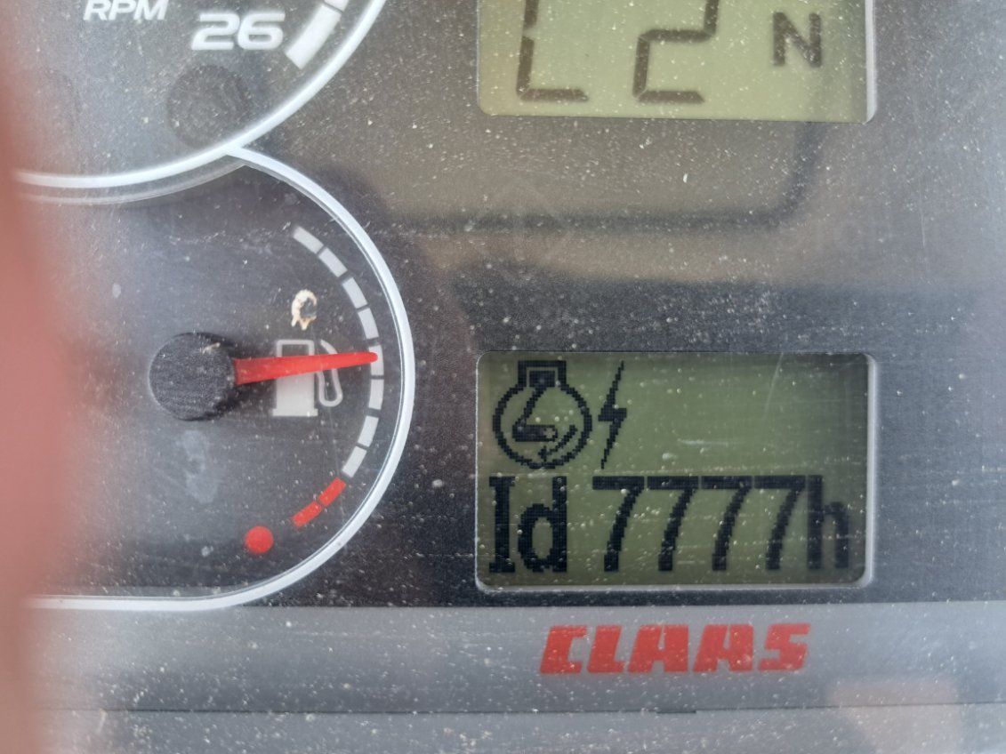

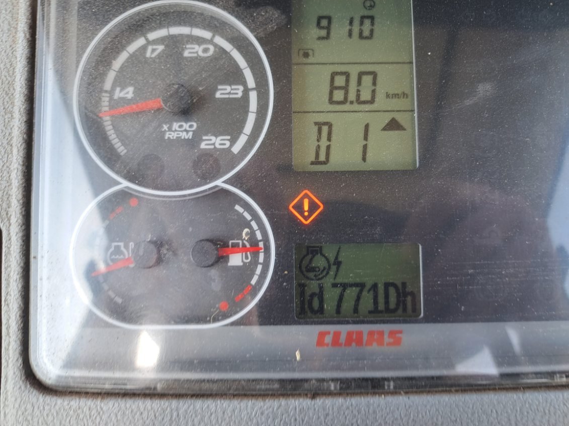

Witam wszystkich nie wiem czy dobrze wybrałem temat mam problem z moim axionem  820 mianowicie wyświetliły mi się dwa błędy może ktoś pomoże.
id771Dh
id7777h
Traktory jak złapie lekką temperaturę tak jakby przyspieszał zwalniał ale gdy tylko zjeżdżam z pola te błędy znikają wszystko jest normalnie.
Edytowane przez KrzysztofWasielewski
Id771Dh napięcie wejściowe ciśnienia powietrza kolektora niskie- skontrolować:czujnik ciśnienia powietrza wejściowego(B51), moduł silnika ENG(A15)
Id7777h-zmniejszenie dopływu paliwa -kalkulator silnika A15 zmniejsza dopływ paliwa taki sposób,aby zabezpieczyć silnik( ma to związek z poprzednim błędem)
Edytowane przez thomek
