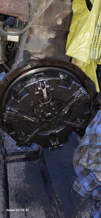

Renault 110.54 sprzęgło
Witam szanowne grono. Mam problem z renault 110.54 a mianowicie chodzi o ustawienie łapek sprzęgła, jak wyregulować? A może posiada ktoś może instrukcje naprawy reno?
