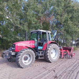

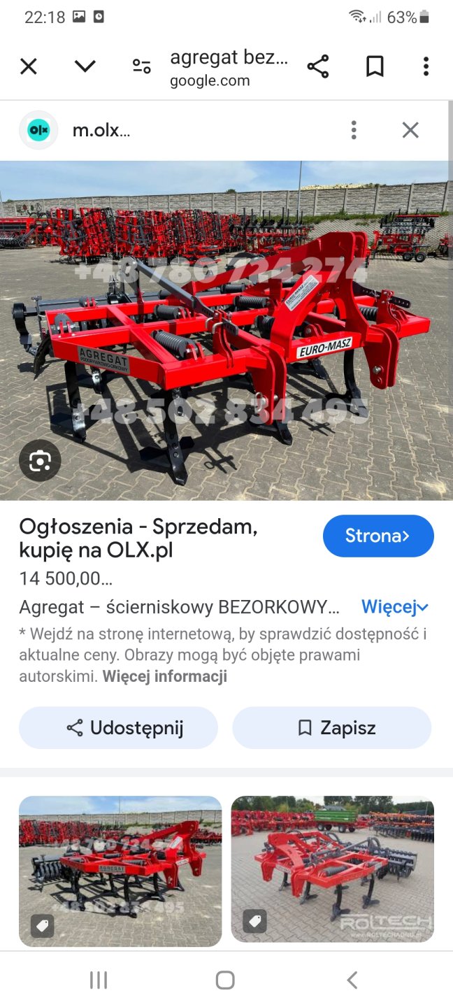

Mam agregat bezorkowy euromasz trzybelkowy,3m i jest niby ok ,tylko są straszne.redliny po nim, przez te talerze,  jakiś.pomysl?
2 minuty temu, GABBER85 napisał:
moze wystrczy  podnieśc  albo obrócić talerze- poregulować
Po prostu za głęboko idą  i ryja . A wal na najpłytszym ustawieniu
wał trzeba , żeby sie opierało na nim 'dociskało  go'
i czy zostają redliny po talerzach czy po redlicy?
Wal dociska, po talerzu i regulacją prawo lewo nic nie.daje, bo talerz ryje
talerz -wał , poruszaj na full do przodu- i zrób dociska wału ALBO  na full do tyłu i tak samo zrób żeby wał sie opierał i wtedy zobaczysz jak sie ustawiają talerze, wtedy dobierz jak pasuje
te płaskowniki o których piszesz są do regulacji głębokości pracy maszyny. ustawiasz na nich głębokość na jaką maja się zeby zagłębiać a wał zawsze ma dociskać ziemie
łącznik ustawiasz na otwór fasolowy i ustawiasz go tak aby bolec był na środku otworu podczas pracy
