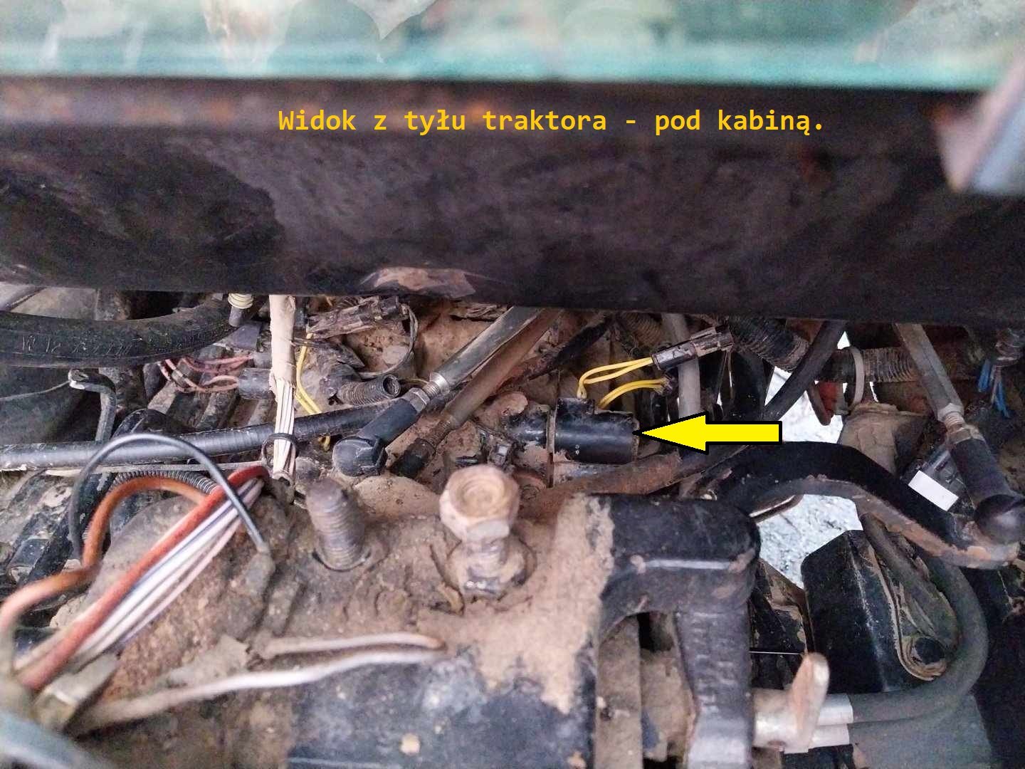

Witam , chciałabym się dowiedzieć gdzie znajduje się elektrozawór przedniego napędu w case 5150 oraz czy cewka przedniego napędu jest pod linka od hamulca ręcznego .
Witam wszystkich , przyłączam się do pytania.
Też wydaje mi się ,że nie rozłącza mi przedniego napędu w Case 5140 .
Czy na podpiętej mojej fotce zaznaczyłem elektrozawór od przedniego napędu  ???....bo jeżeli to jest ten , to nie ma na nim żadnego napięcia.
Sam przełącznik w kabinie jest ok. napięcia w kostce są tylko nie jestem na 100 pewien czy dobrze szukam dalej w instalacji.
Znalazłem opis problemu na elektroda.pl  https://www.elektroda.pl/rtvforum/topic3725662.html  i wg. tego zacząłem testowanie.
