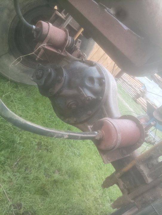

wykręcasz półosie, odkręcasz dekiel z przodu i wyrzucasz cały mechanizm różnicowy. Albo odkręcasz półosie, obcinasz i zakręcasz same dekle.
Edytowane przez jacor73
Jak Ci nie zależy na półosiach, to je utnij prawie przy samym kołnierzu - nie będą trybami obracały. Będziesz miał przy okazji dobry materiał na jakie bolce.
Dzięki za odpowiedź będę działał 😃
A czy trzeba demontować hamulce?
Żeby nie ucinać półosi to trzeba je wyjąć potem odkręcić środkowy dekiel wyjąć mechanizm i spowrotem włożyć półosie? , tylko z całymi półosiami pasuje żeby dalej tam był olej?
Edytowane przez Mateusz320
Tak jak mówisz z tymi półosiami. W każdym przypadku olej musi być, bo stracisz smarowanie łożysk piast. A jak wyciągniesz bebechy z mostu, to nawet więcej trzeba wlać. Hamulców nie trzeba ruszać, ale po co sobie zadawać tyle roboty? Uszczelki pewnie porwiesz.  Swoją drogą jeśli atak nie wdany bardzo w robotę taki most nie powinien tworzyć jakichś wielkich oporów... takich, żeby ciągnik to odczuwał. Może to hamulce trzymają?
No i dziś wywaliłem półosie i mechanizm ,półosie jednak musiałem uciąć bo nie miały się na czym tam oprzeć ,nie zakręcałem tego dekla na mechanizm bo nw czy zalewać olej bo nasmarowałem łożyska tobotem myślę że to wystarczy.. a ten dekiel sporo waży myślę że nie osłabi to dużo dyfra
Mechanizm miał takie zacięcia mógł trochę robić oporu napewno teraz będzie lżej, druga sprawa to rozwalone łożyska one napewno stawiały opory

Ja bym ten dekiel przykręcił, niewiele waży, ale brak jego może narobić bałaganu
Ja mówię o deklu środkowym co wychodzi wał napędowy dużo waży
Zajrzę do łożysk za jakiś czas jeśli tobot wyrzuci z łożysk i będą suche to wtedy założę dekiel środkowy mostu i zaleje olejem
Ja też o tym pisałem, ile waży sam dekiel, 20, 50, 80 kg, co to jest
