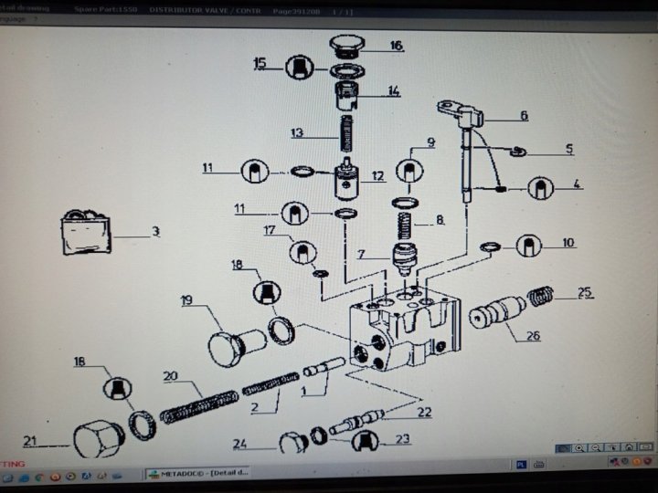

Renault z 3 półbiegami sprzęgło szarpało przy każdym ruszeniu, nowa pompa trzy sekcyjna, nowe tarcze w skrzyni, ciśnienie na bloku zaworowym wyregulowane 23 bary, nowy olej ,nowe filtry skrzyni , sprawdzony potencjometr sprzęgła , sprawdzone wszystkie połączenia , sprawdzone cewki a sprzęgło dalej szarpało. Napisze bo może ktoś ma taki sam problem. Rozebrałem zawory proporcjonalne ( rozkręca się je od środka ) i wcale nie były zacięte tam gdzie pracuje tłoczek w oleju lecz zacięty był tłoczek ten który pociąga cewka znajduje się wewnątrz za popychaczem. Cienki śrubokręt, nafta, godzina ruszania i tłoczek zaczął pracować lekko ( a już zacząłem szukać nowego zaworu, cena około 800 zł. ) Ciągnik rusza normalnie można wyczuć sprzęgło.
