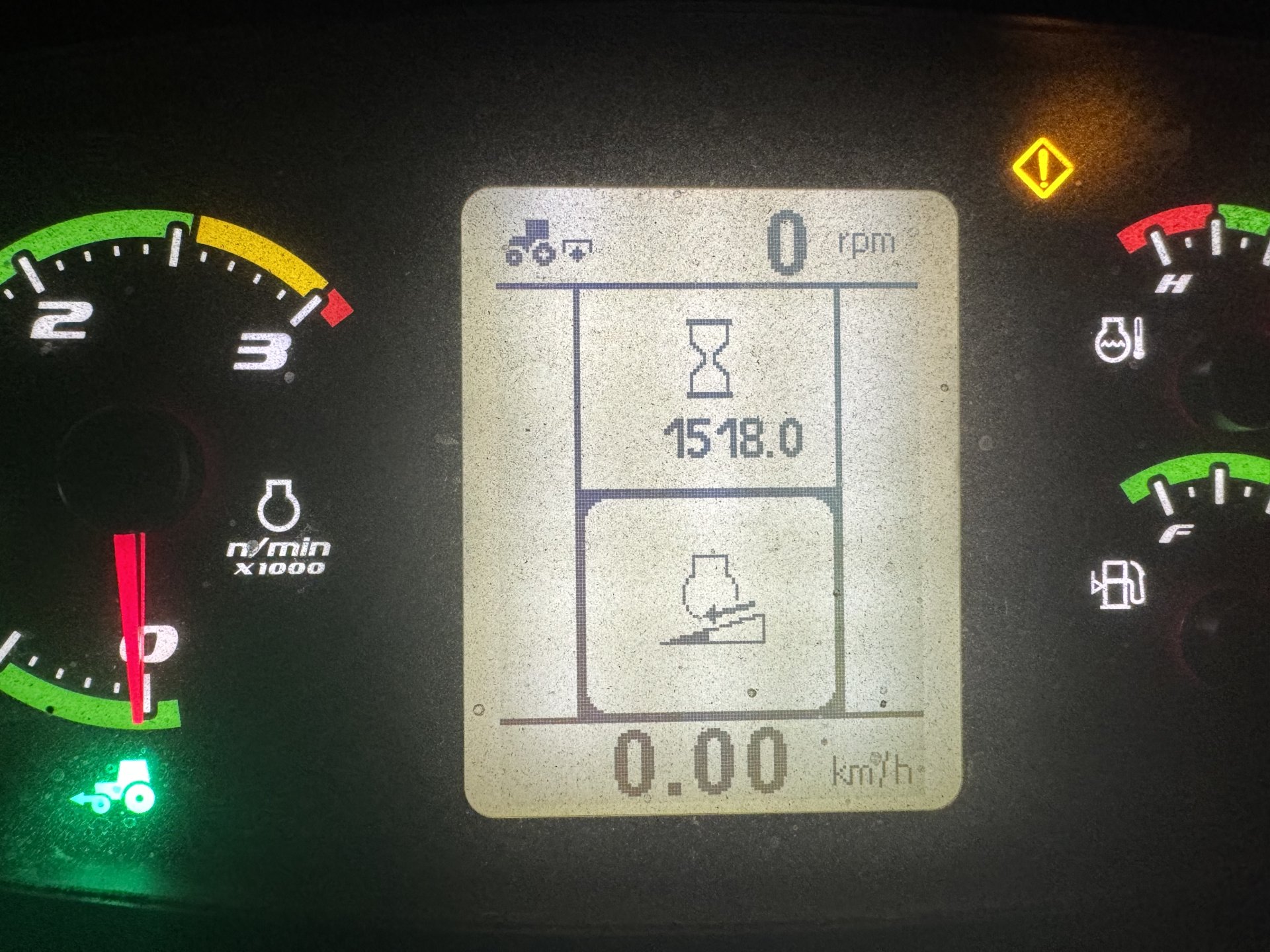

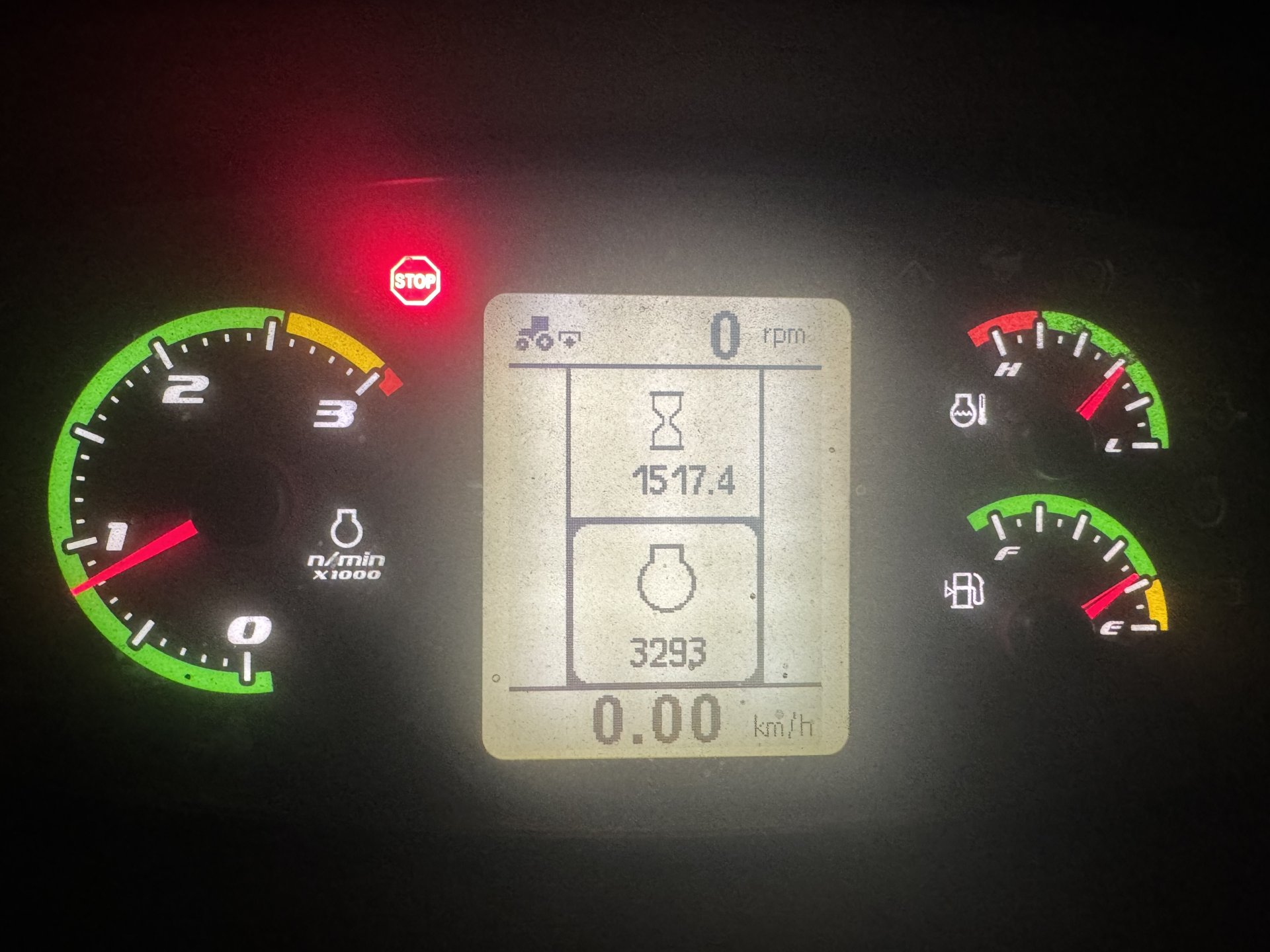

Cześć, szukam pomocy bo od paru dni wyskakuja mi te błędy 3293 i 3176. Wymieniałem filtry paliwa. Jutro zajrzę jeszcze do zbiornika czy czasem smok się nie zatkał, dodatkowo wyczyszczę odstojnik ale jak widzę jest czysty. Ciagnik ma 760 mtg. Co jeszcze mogę sprawdzić?. Dodam że serwis był podłączał go pod komputer było parę błędów ale potem zrobił test, disgnostyke i było wszystko ok. Błędy wyskakują ja ciągnik np jedzie pod górkę i chce szybko dodać mu gazu tak jak by nie dostawał paliwa. Proszę o porady dzięki.
Pompa opilkowala niestety, wtryski, pompa, oraz listwa poszły do regeneracji o ile się da, inaczej będzie bardzo duży koszt. 700 mtg i pompa opilkuje śmiech na sali te dzisiejsze sprzęty.
Ty masz też ten silnik 3.6 litra ?? Ja mam T4 75 koni i podobne godziny pracy w nim i boję się że będzie to samo, narazie czekam na filtry, choć mi na początku waliło błędem 3808 i odcinało moc, odpuściłem z odstojnika syf l, bylo dobrze 3 godziny i teraz jest to samo tyle że z błędem 3176
Mi też te błedy wyskakiwały, niestety ale moze to być cos z wtryskami. Ja tez filtry zmieniałem, czysciłem odstojnik, zagłądałem do baku, wlewalem preparat do czyszczenia ukladu paliwowego . no ale nic nie pomogło . No i diagnoza bardzo kiepska ,,,, . Narazie wysłąli do serwisa bosha te części ale myślę ze to moze kosztować15 tys+ wszystko zalezy od tego czy da sie zregenerowac
w przyszłym tyg. bede wiedział juz dam znać :). Najgorsza to jest nie pewność i czekanie...
A czym lejesz paliwo
Ja zaglądałem też to pół ciagnika musiałem rozebrać że by opuścić go i wyjąć smok dodatkowo mam tura, był na końcu sitka taka maź dziwna ale wyczyściłem i to samo. Dzisiaj dzwonili z serwisu i to były wtryski jeszcze tylko pompę sprawdzają. 3 w wtryski lały jeden był dobry
U mnie okazało się że pompka do tankowania paliwa dawała jakieś opiłki i tym samym sobie załatwiłem ciągnik. Tylko czemu na odstojniku i w filtrach czysto to jest pytanie....
5600 netto za wyczyszczenie układu całego i wyjecie wtrysków i 4200 za regenerację wtrysków, okazało się że wtryski mają gniazda wybite tylko ale ja chciałem już wymienić końcówki też
Pompa sprawdzona jest ok
Czyli 11 tys
Tak dealer Rolserwis
Tak, nie u mnie pompa co nalewam paliwo do zbiornika załatwiła wtryski
Ogólnie to do moich wtrysków to pół ciagnika trzeba rozebrać żeby się do nich dostać
Także jak masz pompkę do nalewania za 100 zł radzę ja wypier.... 😂 I kupić porządny lejek

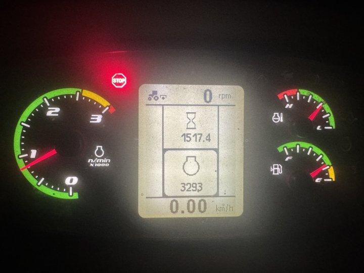

Błąd zaczął wyskakiwać po tym jak skończyło mi się paliwo i prawdopodobnie zaciągnęło syfu ze zbiornika, odstojnik wyczyszczony, filtry wymienione, dalej niestety bez zmian, czy ktoś jest w stanie pomóc?
