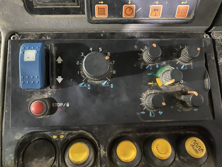

Mam problem z EHR w same Silver 160 2001r
Na panelu kod 35 podnośnik działa tylko do góry na dół nie chce opuścić elektrozaworu podpięte na krótko bez wtyczek od EHR działa bez zarzutu ktoś podpowie gdzie szukać przyczyny ?
Miałem identyczny problem w Agrotron 4.95. Zasilając elektrozawory wszystko pracowało.
Sterownik poszedł do naprawy. Finalnie kupiłem używany bo po naprawie problem nie ustąpił.
Nie wiem jak jest w tych modelach. Może podobnie "czarna skrzynka".
Tak, aczkolwiek drugi raz nie będę wydawał 1600 zł.
Joystik, regulator napięcia, kable do elektrozaworów i w 100 zł się zamknąłem do testów.
