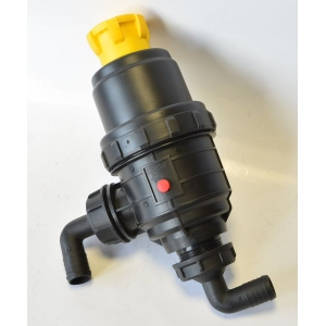

Jaki masz filtr główny?  Tego typu jak na zdjęciu?
Tam jest trzpień który w momencie skręcania filtra otwiera przelew.
Mi po wywrotce pękł ten filtr. Kupiłem co było w sklepie. Ten trzpień z miękkiego plastiku ipotrafił się zgiąć zamykając dopływ.
Wówczas totalne zero ruchu cieczy i jak piszesz wszystko stało jak woda w szklance.
Sprawdź czy nie pękło coś w filtrze ssawnym zamykając dopływ.
Może wąż się rozwarstwił i zablokowało filtr?

filtr ssawny czysty, ale jak go wyjąłem i przyłożyłem rękę do węża ssącego to właśnie wcale nie ssie. nie ma podciśnienia. spróbuję chyba odkręcić wąż od pompy i zobaczę czy pompa ssie, wtedy odpadnie kwestia pękniętego węża ssącego
