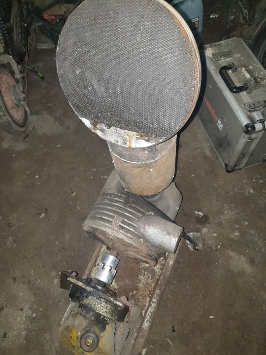

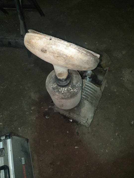

Cześć Panowie potrzebuje dojarkę pod traktor i znalazłem taką pompę u siebie. Ktoś może kojarzy bo ja nie mogę znaleźć nic na jej temat po wpisaniu nazwy wyskakuje land niemiecki. Z tego co się orientuje brakuje tutaj zbiornika od oleju który smaruje łopatki które są metalowe nie z tworzywa. I tutaj też mam pytanie ten czarny wężyk po zamontowaniu w zbiorniku z olejem nie będzie podawal oleju na łopatki tylko wylot powietrza ta jakby ,,satelita" a powinien być jak się nie mylę obieg powietrza, że powietrze jest wpychane do zbiornika z olejem i przy wyjściu z niego zabiera olej na łopatki i tak w kółko. A przy tej rurce którą jest wypychane zassne powietrze jest korek jakby do dolewania oleju z tyłu pompy jest rurka wychodząca i wziernik jak w kompresorze żeby widzieć poziom oleju. Dodam że sam ją postawilem na podstawkę wom więc proszę się nią nie sugerować.
Powinna być dobra tylko kwestia wydajności a olej ssie na obie strony musiał byś kupić zbiorniczek specjalny
