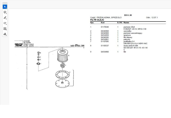

      Witam posiadam taki problem ze podnosnik po zgaszeniu silnika opada, prawdopodobnie z powodu niskiego stanu oleju moje pytanie jest takie gdzie jest bagnet lub cos innego zeby sprawdzic poziom oleju I jaki olej dolac? Wybaczcie ze zadaje takie pytania ale jestem zielony w tej dziedzinie
