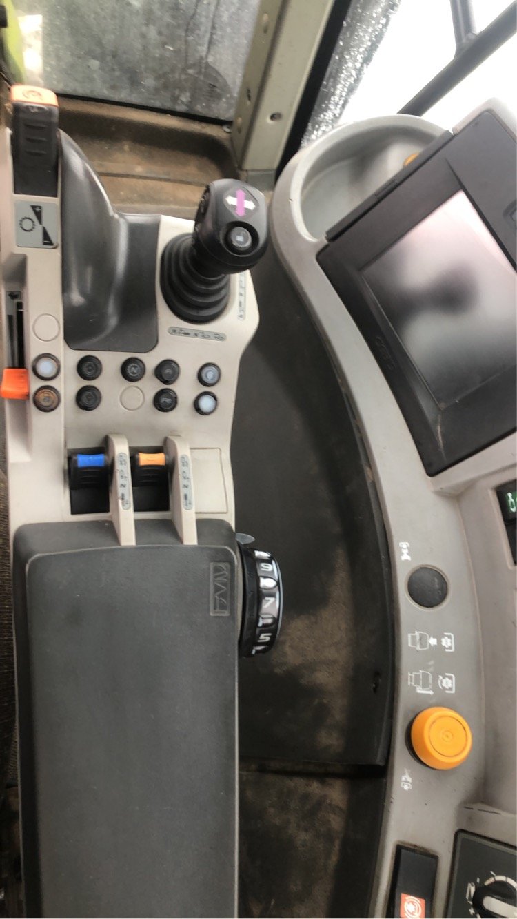

    • Przez artur04c
      Witam, gdzie dobrej jakości kupić osłonę eroklopilota do Ariona ? Bo mój już skończył żywot, a szkoda żeby kurz dam dochodził. Dokładnie chodzi mi o tej Joystick.
