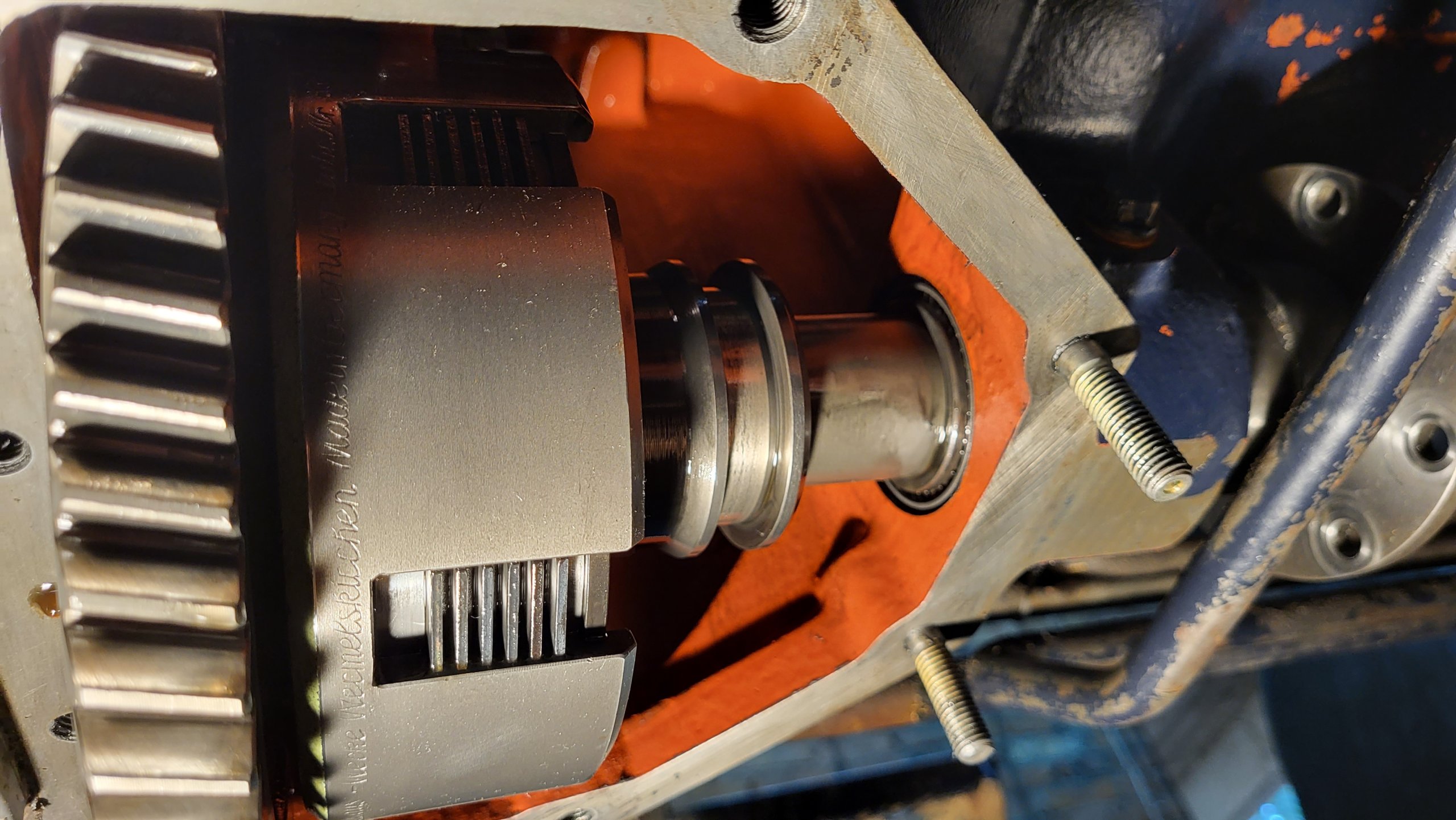

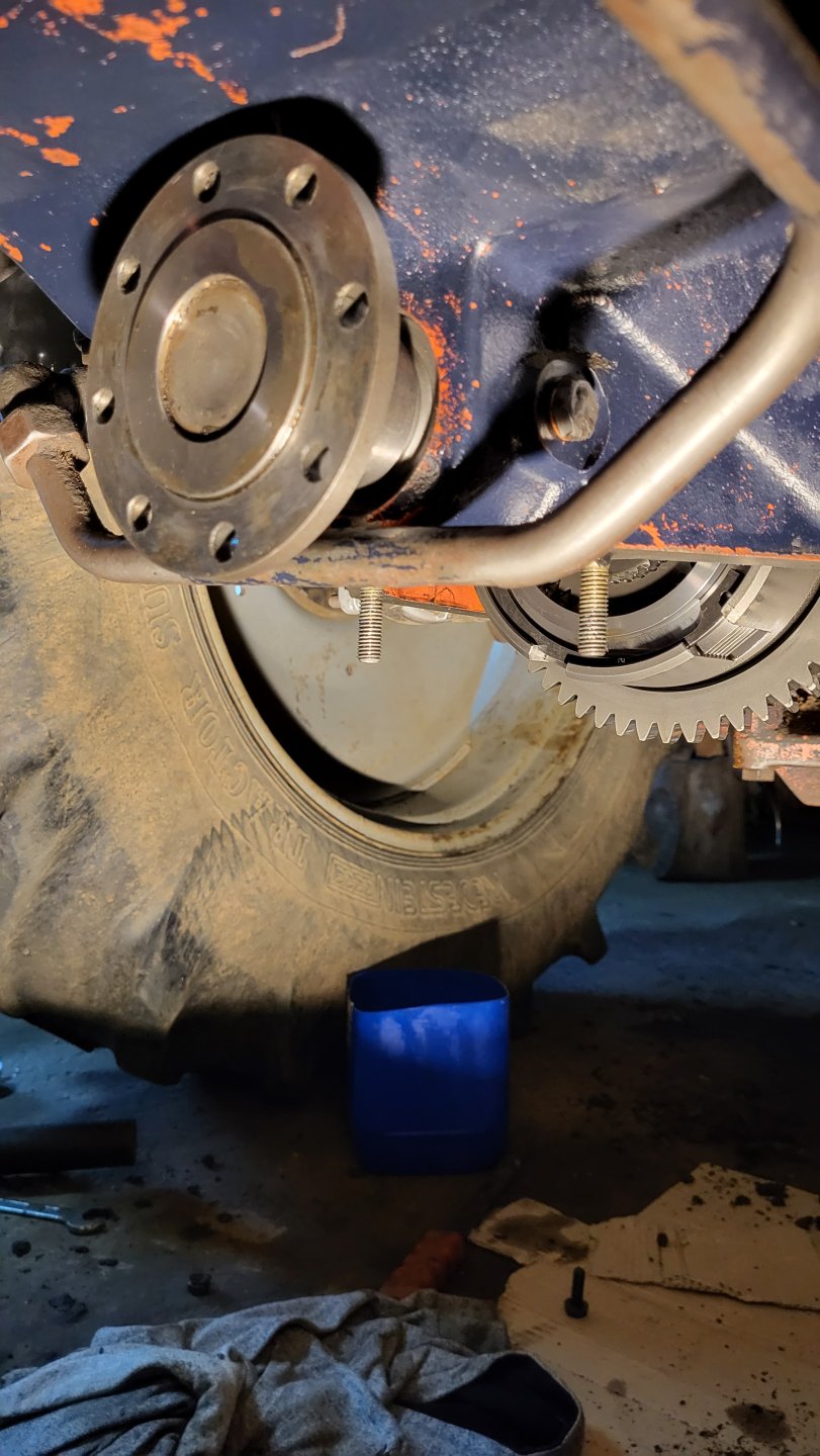

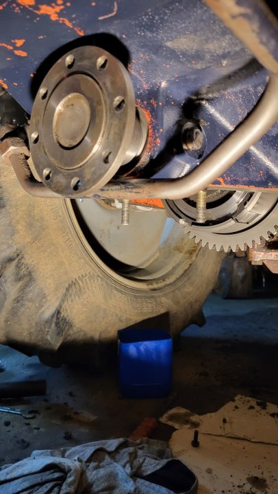

Czy może ktoś z Was wymieniał uszczelnienia na walku od włączania przedniego napędu. 2 oringi 20mmx3mm ?

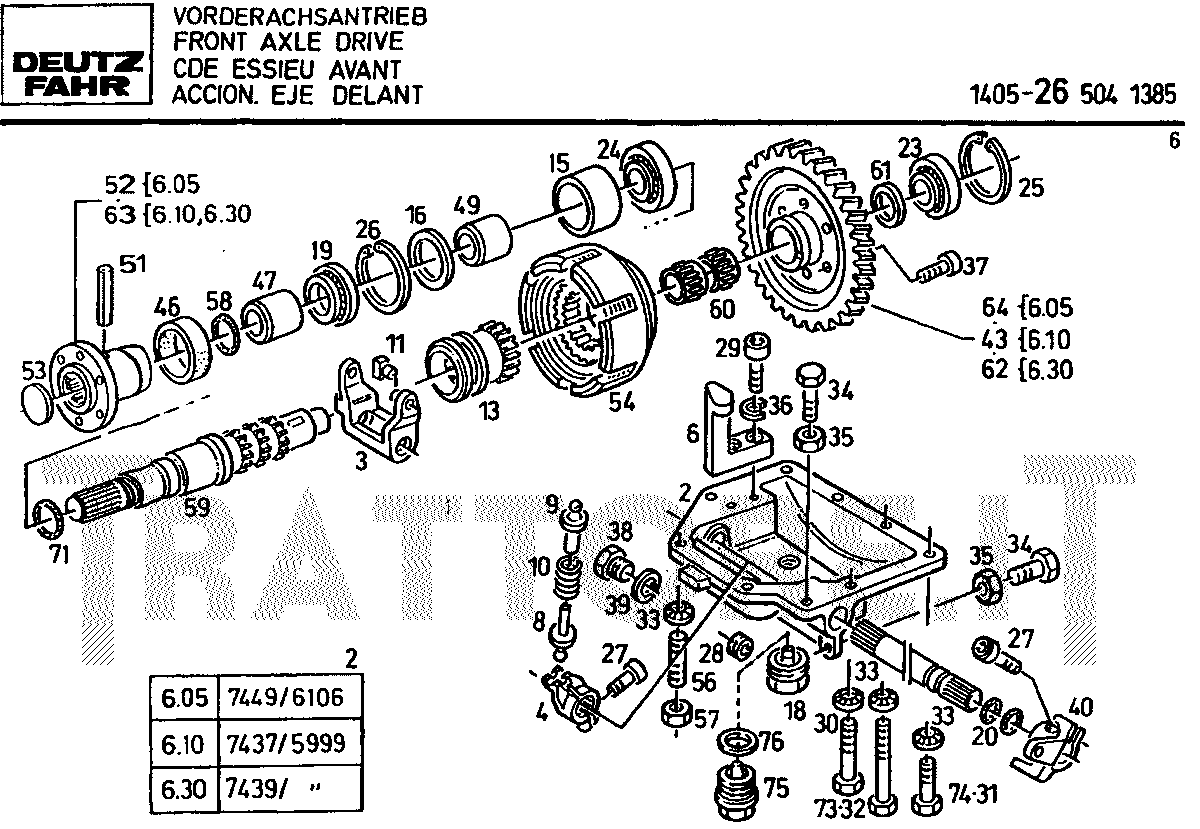

Mam takie pytanie odnośnie tego czy muszę odkręcać boczna pokrywę żeby ustawić podczas składania te elementy ze sprężyną . ( nr 8,9,10) z katalogu.
Oczywiście jeśli wałek cały idzie do tyłu to luzu nie powinno być u siebie między seger a łożysko 23 25 dałem podkładkę dystansowa żeby skasować luz bo już mi się nie chciall rozbierać, a chyba dokładnie luz kasujesz od strony flanszy zerknij w katalog co tam opisane bo nie pamiętam.
