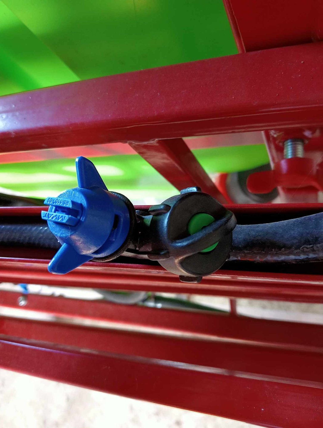

Czy może mi ktoś wytłumaczyć jak zmienic dysze w opryskiwaczu demarol? Chodzi o to że pryskam na niebieskich plaskostrumieniowych ale dużo wody idzie i chce zmienić na te żółte. A nie mam pojęcia jak.
A ile chcesz żeby szło tej wody?

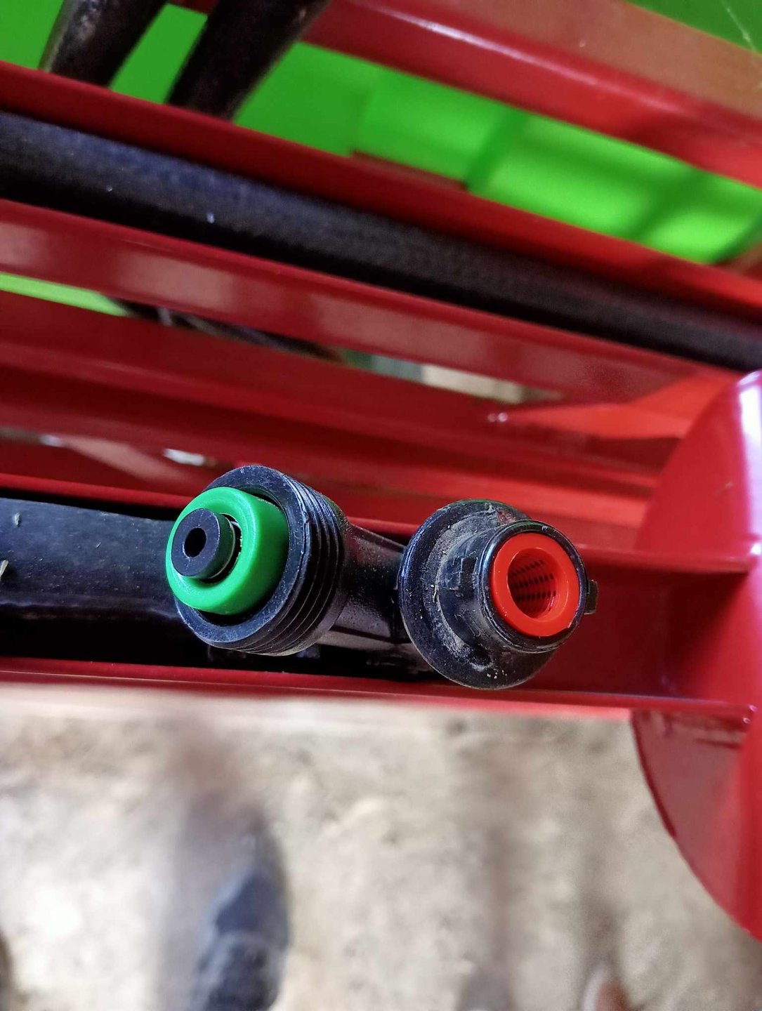

Pierwsze zdjęcie niebieska nakrętka to kołpak w nim osadzony jest rozpylacz ( ten niebieski z napisem mmat ). Odkręcasz kołpak, wypychasz rozpylacz ( do tyłu, w stronę gwintu ) i wciskasz inny rozpylacz.
Tej Czarnej nakrętki z zielonym nie ruszaj, to zawór od zaworu odcinającego żeby nie kapało.
Pobierz aplikację producenta rozpylaczy.
MMAT Agro Technology.
Wg ciśnienia 4/5 i wydatku 200l na 40ar czyli 500l/ha musiałbyś jechać ok 3.5km/h. Jeżeli przy tej prędkości chcesz osiągnąć wydatek rzędu 200l/ha na żółtych rozpylaczach to będzie za małe ciśnienie, musisz jeździć szybciej.
Nie mogę doszukać się tabeli prędkości dla t25, najlepiej zrobić test z opryskiwaczem wypełnionym w połowie cieczą, odmierzyć odcinek 100 m i przejechać go mierząc czas. Wtedy można bardzo dokładnie obliczyć prędkość.
Choć w twoim przypadku aby na niebieskich osiągać 200l/ha i mieć minimalne ciśnienie dla rozpylaczy trzeba jeździć ok 6 km/h
4 godziny temu, tomek12051133 napisał:
Dużo pola nie mam więc też tak bardzo szybko nie chce jeździć. 6km / h to na którym biegu w t25 trzeba jechać? 5?
Nie wiem jaki bieg w T25. Wymień na żółte rozpylacze, nie ma co kombinować
Różnica o 1 litr na minutę przy ciśnieniu 2 bar.
Mniejszych nie stosuj, żółte to minimum i troszkę szybciej jeździć.
200 l/ha dla żółtych przy ciśnieniu 3 bar wymagają ok 4,8 km/h.
Tylko zastanów się czy jak już zmieniasz to od razu na eżektorowe albo przynajmniej antyznoszeniowe
