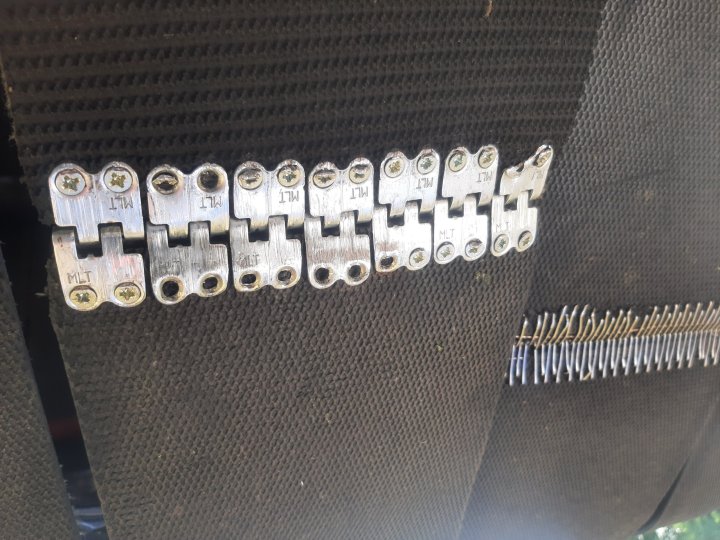

Witam
Polecane spinki wkręcane MS25 , są gorsze od Anker, zszywek. Po wkręceniu w pas 17.8 cm ,prasa nh654. Wkręcane po 10 belach słomy wyglądają wyglądają na zdjęciach 😲 ktoś powie o co tu chodzi ?
Czemu tak się dzieje ze wkręty wychodzą i jakby wyrywało z gwintu.?dodam że w starym pasie gorzej A wnowym jako tako się trzymają. 😔
39 minut temu, sacrable napisał:
Zawieź do zakucia najlepiej. Polecam spinki Mato. Te skręcane to doraźnie tylko.
No właśnie I druzviane dłużej od nich wytrzymują. Na słomie 12 bel i skręcane nie dość że gwinty puściły to i te blaszki się rozciągnęły.
No nic pozostaje szukania firmy od zakuwanie pasów.
3 godziny temu, robi57362 napisał:
wszystkie walki kręcą się?
Tak wszytko z walkami. Ok
3 godziny temu, maniekc360 napisał:
może pas był skracany i jest najbardziej obciążony. Mam te spinki to kilkaset beli zrobiłem..
Pas jest na środku i ma wstawkę z nowym i jest nawet dłuższy od reszty. Specjalnie luźniejszy zrobiłem co by spinki się nie naciągały aż tak
2 godziny temu, Robert452 napisał:
z jakiego województwa jesteś ?
Warmia
A powiem tyle że te spinki az rysują walek ten dolny w klapie. Takie dobre... no straciłem już wiare
2 godziny temu, robi57362 napisał:
u mnie to chodziło nawet
No ciekawe. Czemu tak się dzieje.
I robilem wedle instrukcji.
42 minuty temu, maniekc360 napisał:
dziwne, znajomy też ich używa od lat...
No właśnie nwm o co tu chodzi. Będę zmuszony dać na nity i vhy A będzie trzymać. Bo jedna sobie zamieniłem na nit..I jest ok. A resztę ścina na gięcie. I koniec. I te blaszki się tak nie które porozsciagały.
