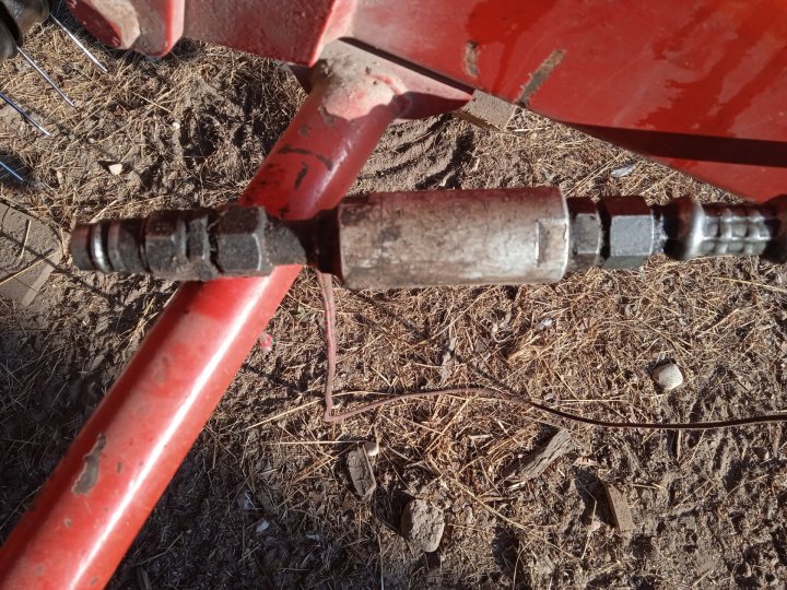

Zielona w temacie jestem więc zapytam wprost osoby znając ów sprzęt.
Trafiła mi się stara prasa SIMPA Z-263 za czasów PRL-u Pracowała na 6 a potem na 3ha ziemi tylko dla siebie nie zarobkowo- jedyny właściciel. Podpytałam w okolic i potwierdzili, że nie jeździł nią na zarobki a gospodarstwo likwiduje bo dzieci nie chcą. Sprzętu też od niego nie chcę ludzie w okolicy bo tu mają nowe maszyny i wstyd tym wyjechać na 200ha ziemi.
Dwa lata temu gość wymienił wszystkie łożyska na nowe ma fakturę i stare łożyska w skrzyni po wymianie. Likwiduje gospodarstwo a maszyny oddaje na złom lub jak ktoś chce to sprzedaje. Części maszyn już pociął .
Chcę za nią 1200zł lub tnie na złom - na moją decyzje poczeka do piątku. Cena dość niska ale jeszcze ma belki 150x150 po niej sprasowane z tamtego roku ale też robił wysokie 100x150.
Uruchomił wszystko się kręci podnosi otwiera zamyka bez kłopotu. Sam powiedział że gwarantuje że wszytko jest w pełni sprawne, że nie naciąga ludzi, że nawet jak trzeba to można ją przetestować bo on nie chce mieć kłopotów ,ze kogoś oszukał a jest sezona na presowanie.
Jedyna jej wada o której wspomniał do wałki gumowe. Jeden jest prawie bez gumy tylko skorupa drugi ma ale też zniszczona. Przyznał, że nie przy sianie i słomie wciskała trochę do środka potem gdy sziano doszło do pasów i one stawiały mały opór to się zapycha w gardle i uruchamia się sprzęgło na podajniku palców bo zapchana. ( tak to nazwał ) bo wałki nie wciskały już do środka siana ale się ślizgało na nich. .Twierdzi że tylko wałki nie chcą wepchnąć do środka i wystarczy je zrobić.
Maszyna jak dla mnie jest oki . Oki bo jest prosta na tyle że sama jestem w stanie zrobić drobne naprawy jak łożyska, łańcuchy bez serwisu.
Co możecie mi doradzić czy kwota 1200 za to cudo PRL-u warto dać i czy da się naprawić takie wałki
Cena 1200zł to niewiele ale to na tyle prosta maszyna że tu nie ma się co psuć. W tej kwocie dostarczy mi ją do domu.
Prosze o rady opinie sugestie . dziekuje Poniżej foto wałków.
