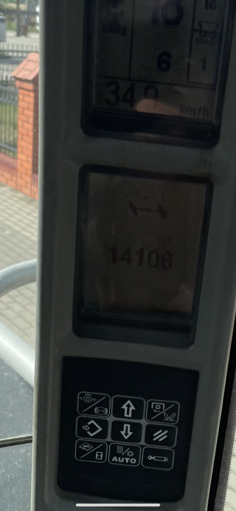

Coś gdzieś z zasilaniem i się rozkalibrowal. Albo sam czujnik fiksuje wywaliło go i trzeba skalibrować. Pytanie tylko czy problem nie powróci. Ja się tak mecze z new hollandem. Nie wiadomo co jest i się rozkalibrowuje 2x w roku. Serwis 600zl i tak w kółko.
