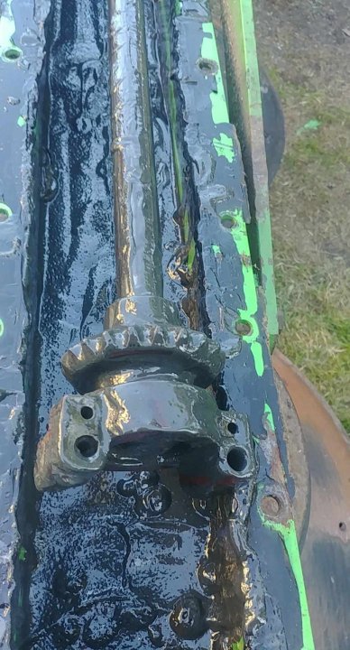

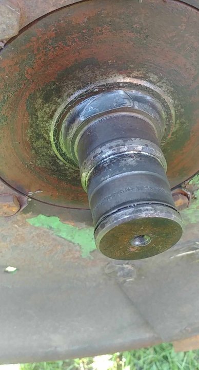

Dzień dobry kupiłem do c360 3p w sezonie używaną kosiarkę Samasz z010 z 99r. przy kupnie zauważyłem iż przedni talerz ślizgowy delikatnie się rusza, pomyślałem to pewnie kończące się łożysko wymieni się przy najbliższej okazji, teraz ten defekt pogłębił się do tego stopnia że cały bęben się ruszać i przy większych obrotach obijał się o tylny talerz, przez zwiększone trawy.
Teraz zacząłem robić z kosiarką, kupiłem 2 łożyska do talerza ślizgowego i moje zdziwienie gdy zobaczyłem takie jakby wstążki.
w dwóch miejscach się wyrobiło w "WAŁ PIONOWY BĄCZEK TYP I Z010".
następnie przystąpiłem do zdjęcia górnej pokrywy skrzyni i tak się rusza (nagranie dla kolegi niestety nie był w stanie mi pomóc).
 Teraz takie mam pytania myślałem kupić nową część wał pionowy lub spróbować stoczyć założyć inne łożyska lub dołożyć tuleje, co o tym myślicie ? Macie może jakieś doświadczenie z takimi przeróbkami?
Jak zleje olej to się dowiem co jest przyczyną ruszającego się koła zębatego, zakładam że to wina łożyska lub wyronionej tulei/wałka.
Mam pytanie czy na wale poziomym w miejscu 2 obudów łożysk powinny się one ruszać na boki? Pytam bo ruszają się oba co może świadczyć o tym że to normalnie lub że oba są do wymiany.
Wałek nowy albo dać do napawania (naspawania) i stoczenia na wymiar jaki był , zależy od dostępności usługi i ceny nowego .
Jak rozbierzesz to zobaczysz co jest , jeśli łożysko kiwa się w oprawach a nie jest wachliwe lub z obudową zaokragloną to do wymiany
